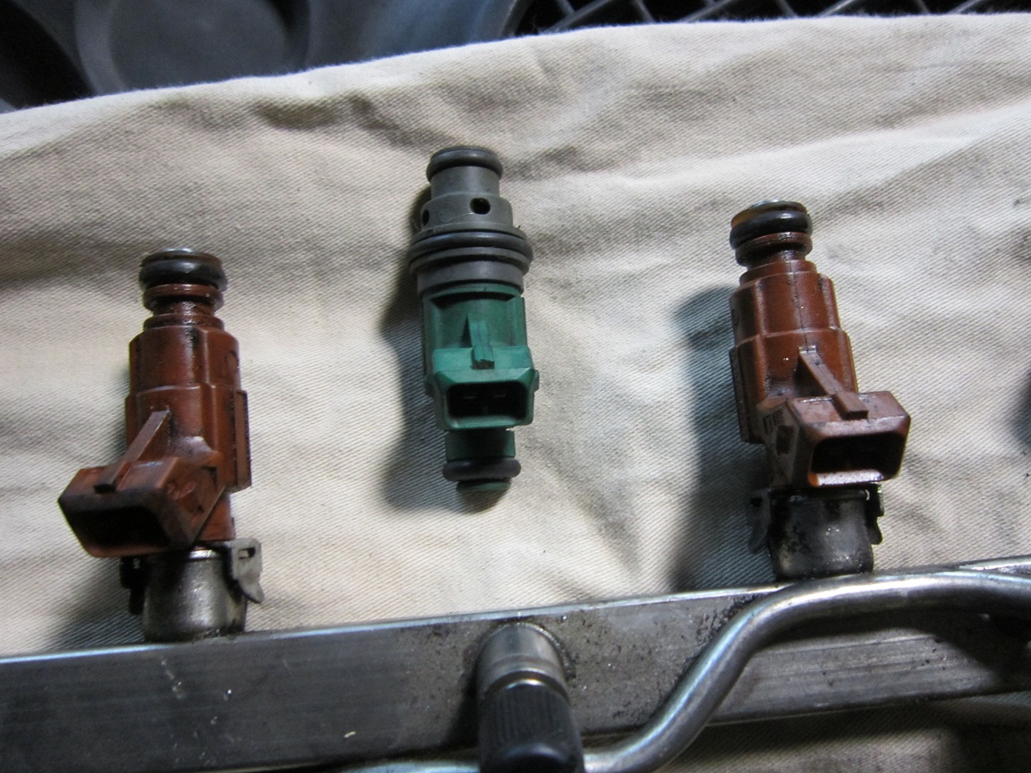

Ceci est intéressant:
Les manifolds d'admission des B235E et B235R à partir de 2000 sont différents de ceux des millésimes 98/99 qui avaient le même que les B205E/L, à savoir que les injecteurs n'ont pas non plus la même forme:
B235E/L 2000 ---> :
et B205E/L, B235 98/99:
on voit bien la différence en les superposant:
B235 98/99:
B235 à partir de 2000:
Les injecteurs sont plus fins (marrons à partir de 2000, verts ou rouge en 98/99):
Ceci permet aux millésimes à partir de 2000 de recevoir des injecteurs de gros débits pour des prépas supérieures à 300 CH à l'E85, exemple:
Des Siemens 630cc/mn au lieu de 350 pour les Bosch standard... ça cause
[:eric02]
