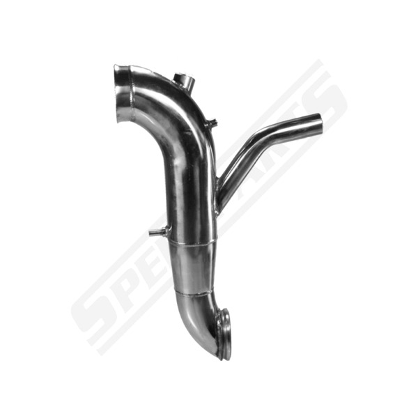

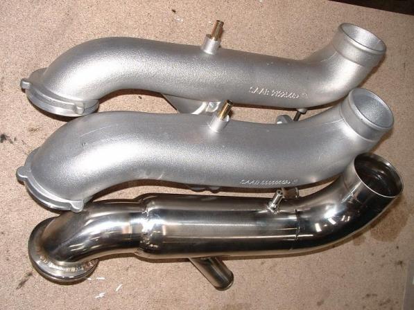

J'ai commandé un certain nombre de pièces, que je vais monter ou faire monter prochainement : un kit embrayage d'aéro et un récepteur neuf, des silent-blocs de berceau moteur powerflex noirs, des silent-blocs de barre stab avant powerflex, un joint de cache culbu (et je voudrais repeindre le cache culbu qui commence à s'écailler), des disques arrière EBC BSD et des plaquettes EBC Yellowstuff + des durites aviation (j'ai déjà ça à l'avant), la durite plastique qui part de la boîte à air des modèles plus récents et une pipe "cobra" de chez Speedparts (Bibouecht avait attiré mon attention sur le défaut des modèles proposés par Abbott ou par Krona, qui présentent un brusque rétrécissement :
Image;
le modèle Speedparts, comme les modèles d'origine Saab, ne présente pas ce décrochement :
Image).
