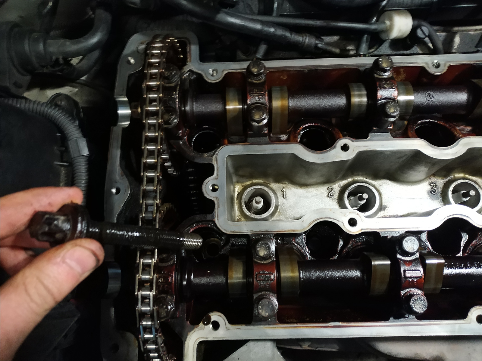

Petit retour sur le turbo...
J'avais donc une fumée blanche monstrueuse, particulièrement en changeant de rapport, et plus de pêche.
Après plusieurs investigations, j'opte pour le Turbo (j'hésitais avec ... le joins de culasse)
J'ai donc changé le turbo (j'avais le bandjo qui arrive sur la pipe d'admission du turbo pleine de mayo), et un jeu énorme dans l'axe du turbo. Depuis elle fonctionne mieux niveau turbo, et plus de fumée blanche
ici on voit le banjo plein de mayo:
et comme j'hésitais avec le joint de culasse... ben j'en ai profité pour resserrer la culasse
je pense avoir bien fait, j'avais plusieurs vis pleines d'huile, l'étanchéité lui a fait du bien je perds beaucoup moins d'huile maintenant
