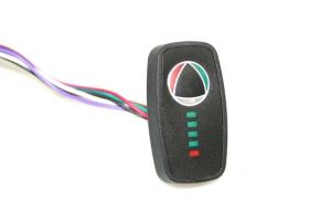

Aujourd'hui changement du commutateur-jauge Gpl qui n'affichait plus le niveau dans la cuve; Attention, celui que j'ai mis a été prélevé sur une Safrane et le câblage était différent... Mais après quelques coups de cutter et de fer à souder, ça marche !!!
un commutateur de forme ovale.. ?

Oui, le même que celui du montage d'origine...

OK. .
J'avais celui là sur ma 1ère installation..Le basculement gaz/essence était manuel
et pas de bip sonore..c'était bien on pouvait vider le réservoir au max et la diode rouge
Indiquait la réserve. .
L'actuel (avatar) est sympa aussi mais basculement auto et bip sonore..
