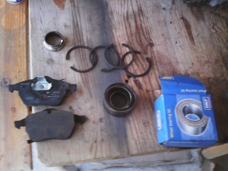

Voici ce qui m'a permis d'extraire les roulements des moyeux avants :
On aperçoit ici une bague interne de roulement disquée pour l'extraire, et les circlips des roulements :

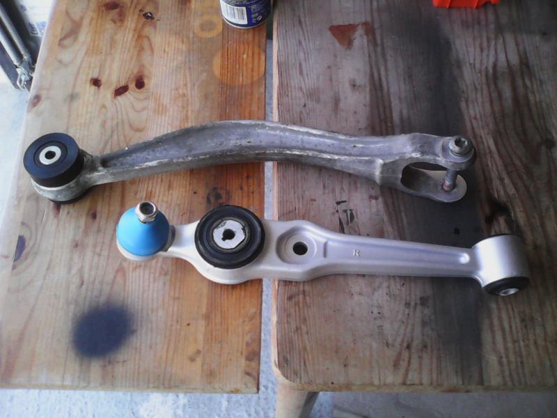

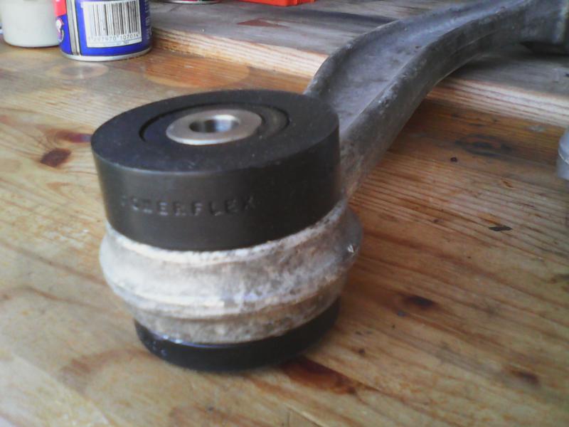

Les silents blocs avant changés par des poxerflex série noir (sauf le bras inférieur qui vient de neobros)

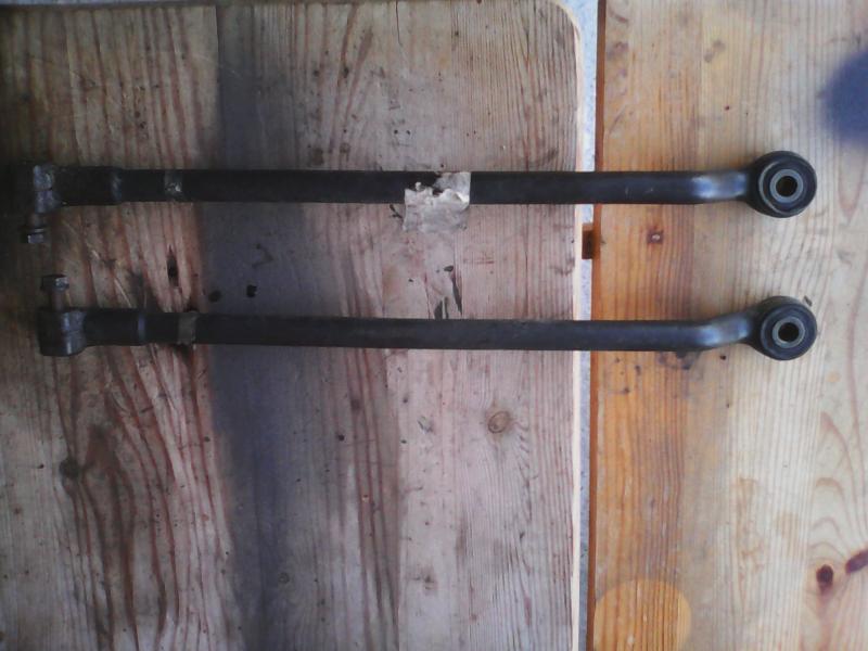

Changement des tirants de direction :

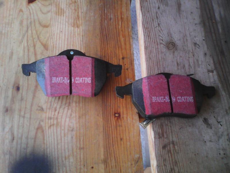

Changement des plaquettes prises chez ebc (merci le forum)

C'est quoi l'effet de changement de ces tirants?Changement des tirants de direction :

Ce sont des "red stuff", j'hésite aussi... la différence au freinage en vaut le prix?Changement des plaquettes prises chez ebc (merci le forum)mesimages/4876/IMG_20150705_200810.jpg

L'échange des tirants de direction m'a apporté la possibilité de mieux régler le parallélisme. Les silents blocs de ceux ci venant se fixer sur la crémaillère étaient bases. Bien sûr, on le voit qu'une fois démonté...
Pour les red stuff, c'est le jour et la nuit par rapport à de simples plaquettes Delphi. Associer à des disques à haute teneur en carbone, on retrouve un freinage d'une ''moderne''.
