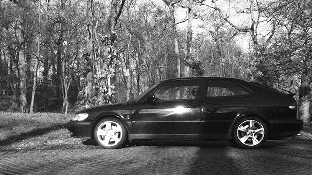

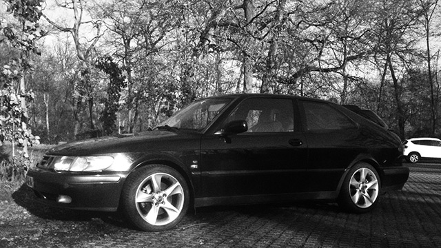

Inga n'est pas encore visible, avec sa tenue de scène
, mais les roues complètes en 17" ont été montées chez Euromaster (Toulouse Montaudran, géométrie + équilibrage et valve pour 135€, super accueil et service), avec un bon parallélisme ... enfin elle fonctionne!
En rangeant les 16" Viking à la cave, je me suis rendu compte d'un truc, elles ont été équilibrées chez Speedy, apparemment avec une masse collante à l'intérieur ... et ils ont laissé un plomb, à l'extérieur de chaque jante ... (côté intérieur de la roue). Je ne sais pas si c'était à cause de ça, les vibrations?
Désolé, photos "qualité" iPhone 3GS plus compression (un comble pour un photographe), j'en referai quand je récupèrerai mon 5D Mark 3.
Gros changement, je trouve que la voiture est plus franche, freine mieux, les pneus Nokian WR A3 ont une super accroche, à recommander, le monteur même s'il n'en vend pas, reconnaissait leurs qualités.
Pour l'instant je n'ai testé que sur du sec, un petit test en station de ski et on verra, mais c'est bon signe.
PS: j'ai supprimé le clac clac sur le train avant, ça provenait des bielletes de barre stab', du coup modèles neufs avec les silent blocks Powerflex.

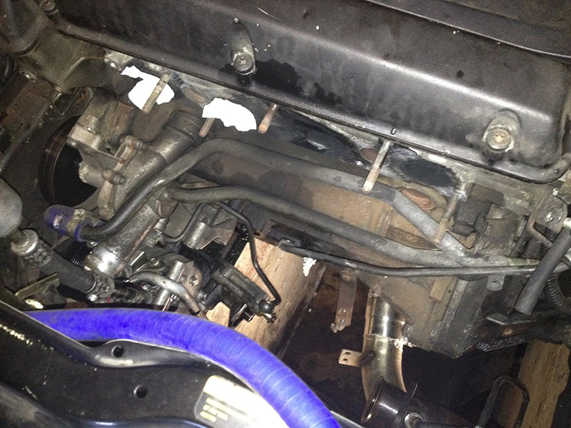

Bonjour, l'aileron n'est toujours pas monté, mais on a d'autres chats à fouetter.
Inga est en plein striptease intégral
, dépose moteur-boîte par le haut, goujon d'échappement pété avec grosse fuite d'échappement, impossible à réparer sans dépose, le bloc va être porté chez un spécialiste de l'extraction de goujon.
Depuis quelques temps, des éléments ont été changés comme le Turbo TD04 (j'en ai un à céder à bas prix, sûrement avec les durites et l'échangeur d'origine), catalyseur Maptun 3".
Côté chassis plus de problèmes de klong au niveau des amortisseurs, remplacement des têtes d'amortisseurs par des Saab renforcés par Taliaferro, coûtant un bras mais elles seront sûrement plus résistantes.
Bye bye les Kayaba de m... incompatibles avec des amortisseurs fermes et des ressorts courts, à éviter avec du Koni ou du Billstein.
Vu que le moteur est en train d'être sorti, la distribution (et pompe à huile, joint) et joint de culasse seront peut-être faits (moteur à environ 200 000km), sans oublier joint spy côté boîte de vitesses, et commande d'embrayage renforcée (Taliaferro/Goodrige http://www.genuinesaab.com/catalog/prod ... cts_id=807 ).
Par contre gros coup de gueule, quelle idée imbécile, ce système de fixation des durites d'arrivée d'essence, impossible à enlever sans l'outil spécial ...
Du coup la rampe d'injecteurs va être démontée, comment perdre du temps ...
La suite bientôt.
