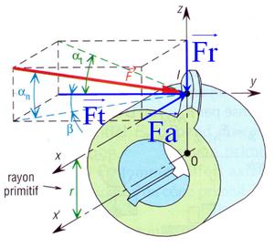

Y aurait il des gens ici qui contrairement a moi , sont aller a l ecole
et qui seraient en mesure de me sortir les valeurs des efforts apliqués sur ce satané pignon a denture helicoidal . Pas de copier /coller de wikipedia , mais des expliquations et calcul .
Ceci me permetrait d avoir la valeur de l effort radial , celui qui selon moi fait s ecarter les 2 pignons l un de l autre et qui est responsable de la casse .
Il me faudrait la valeur de cette force FR .
Ayant quelques arbres secondaire en vrac , je peux en torturer quelques un sous la presse et avoir la valeur de flexion de l arbre en fonction de la charge et voir si elle est en adéquation avec la force radial . Si a la moitié de la valeur de FR , la flexion de l arbre est de l ordre du milimetre que le point de contact des dents a bouger en haut des dents ,c est que l arbre a été mal concu et qu il faut trouver une solution pour limiter sa flexion .
Si je dois passer par le calcul des torseurs , c est un lointoin souvenir .....

Si je trouve l angle d helice . B
Le module apparent mt = mn cos B
Diametre primitif d =mt * Z nombre de dents
Couple transmis =effort tangentiel *d/2
du coup je peux trouver effort tangentiel conaissant le couple d, mt et z
Comme effort tangentiel = T = Fi. cosβ = F.cosα. cosβ
et que l effort radial = R = F.sinα
Je suis theroquement capable de trouver cette valeur ???
Correct ou pas ??
Correct ou pas ??

oui, théoriquement, tu peux calculer....
après, il faut avoir les bonnes valeurs d'entrée (couple réel appliqué à l'arbre)
puis, c'est pas tout d'avoir la force.
tu dois après calculer la contrainte engendrée et connaître les propriétés de l'acier utilisé pour savoir si tu dépasses ou pas.
Après, faut tenter de voir si c'est une rupture par casse ou par fatigue (jeu trop important ou pas suffisant....)
etc....
pour avoir fait des études d'ingénieur et avoir bouffé ce genre de formules de m**** pendant 4 ans, je peux te dire que savoir calculer, c'est bien et ça impressionne mais dans la pratique, c'est très différent....
etc....

et comment vas-tu appliquer une force radiale sur une dent avec la presse??
et puis, toi, c'est la valeur de la flèche rouge dont tu as besoin....càd la poussée provoquée par l'arbre primaire?
c'est elle qui se décompose en un effort radial, tangentiel et axial.
donc tu dois remonter sur l'arbre primaire et d'abord calculer cette force à partir du couple.

J ai quelques arbres sans dents . Une apliquation ponctuelle directement sur le pignon d une valeure = a celle de la force radial me permetra de voir la déformation .
je ne veux connaitre que la composante radiale
- tristan
- Messages : 3875
Re: saab 900 cab airflow trionic ..
oui mais tu dois de toute façon avoir la valeur de la flèche rouge pour décomposer et avoir la composante radiale.
donc, il faut d'abord faire le travail inverse sur l'arbre primaire: calculer l'effort tangentiel à partir du couple transmis directement à l'arbre (couple moteur/rapport de pignons entrée boîte....)
Logiquement l'effort tangentiel sortant de l'arbre primaire = effort tangentiel rentrant sur l'arbre secondaire (action/réaction).
A partir de là, tu peux trouver la résultante radiale.
mais après.....?
l'arbre secondaire subit aussi un couple négatif (frottements, décelération....) donc pas facile d'avoir qqch de réellement représentatif je crois....
mais la démarche est intéressante!
puis
mais après.....?

Sinon plus simple avec une boite de vitesse assemblée , appliquer 30 mkg sur l arbre primaire avec un clé dinamometrique et monter un palmer au niveau de l arbre secondaire au niveau de la fleche maximun et voir de combien l arbre bouge ...
- tristan
- Messages : 3875
oui, ça me paraît plus empirique donc plus réaliste!
maintenant, c'est un test statique donc tu seras encore loin de la réalité...mais bon, ça peut te donner une idée!
en charge, les dentures hélicoidales génèrent plus d'effort axial sur tout ce qui est paliers, bagues,.... et des phénomènes de flexion plus importants (à cause de l'ange d'hélice) donc faut passer aux dentures droites!
ton couple est calé à combien maintenant? il suffit que tu aies quelques "overshoot" un peu trop haut pour bien ruiner ce qu'il faut...
