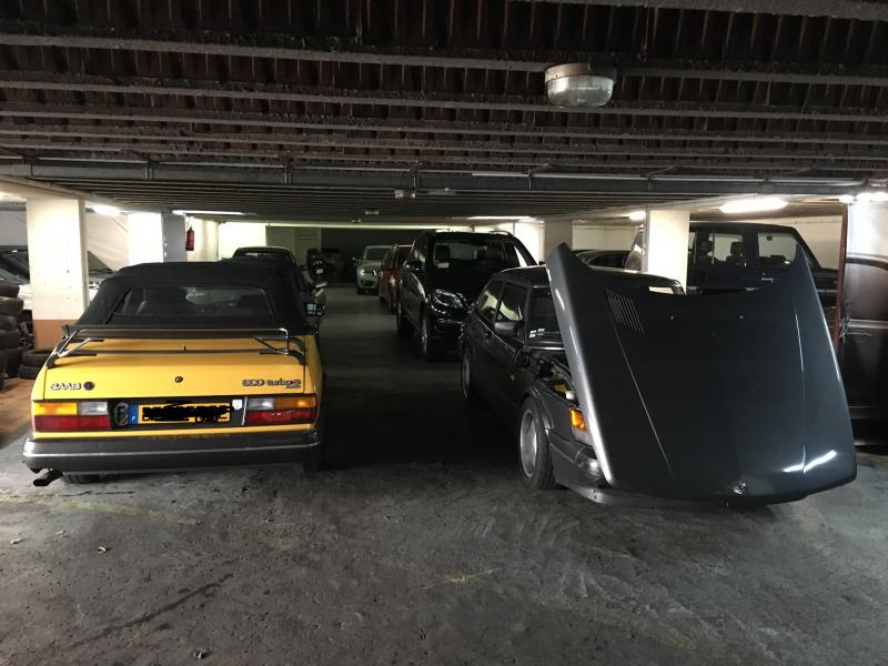

La MC anniversary N37 à côté (ou34..)Image
Messages : 10605
Re: Saab 900 Turbo 16 S - 1992
Message par helterskelter » mer. déc. 06, 2017 8:27 am
Belle photo :)
C est la mc 37 qui a dans les 300.000 ?
