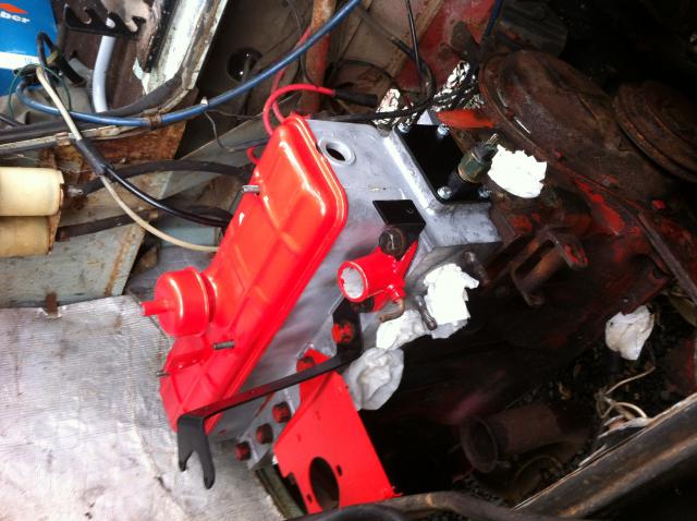

- tristan
- Messages : 3875
Re: Fourgon Saviem SG2
Il tourne!:
je croise les doigts pour que ça tienne le coup! mais pour l'instant, pas de fuite d'eau ni d'huile et pas de fumée (ça change de la version diesel!!
j'ai remis des pistons/bielles d'occasion et refait la segmentation. Plus nouveaux coussinets de bielles.
Révision complète de la culasse.
maintenant, faut que je pense aux freins....

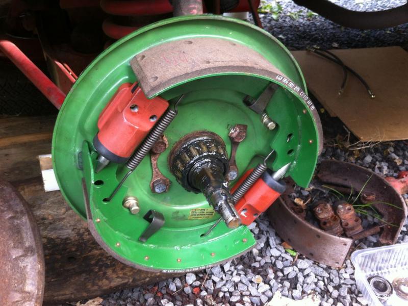

- tristan
- Messages : 3875
Le freinage avance doucement mais sûrement:
Avant:
Après:
De la mécanique assez simple mais c'est du poids lourd!
L'objectif est de le mettre sur la route d'ici la fin de l'année mais avec le temps qui refroidit, ça va pas être simple!
Avant:
Après:
