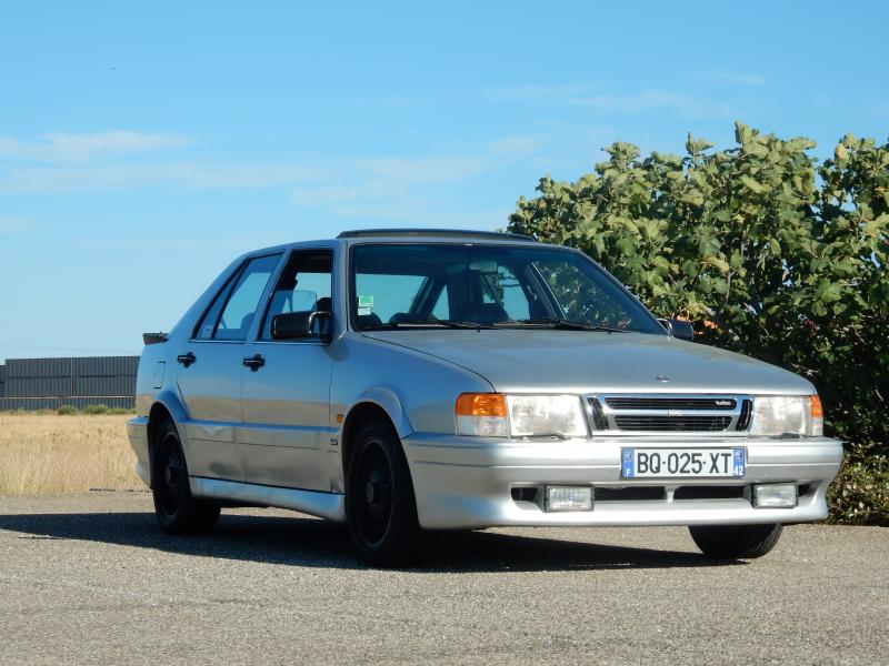

J'ai sorti la 67 histoire de faire quelques photo ( enfin ! :p ) :
On vois bien les défaut de carrosserie sur les photo de 3/4.
Et pour finir, la " Jacky Touch " :lol:

Salut. Tu garde les jantes en noir du coup? Par contre l'interieur à l'air encore très bien
Laurent-13
Messages : 1225
Re: n°127 + 67
Message par Laurent-13 » dim. juil. 26, 2015 2:13 pm
Dison juste que la couleur des jantes c'est pas vraiment une priorité pour le moment ( ya d'autre truc a faire niveau méca visiblement ) , et en plus je sais pas comment le faire moi même, et je connais personne qui fait ça . Faudra que je demande un peu autour de moi.
L’intérieur est en bonne état, mais il n'est pas d’époque, il a était complètement changer quand didier avais la voiture.
Par contre, le carrossier qui refait la peinture a l'époque, était une vrai bille.

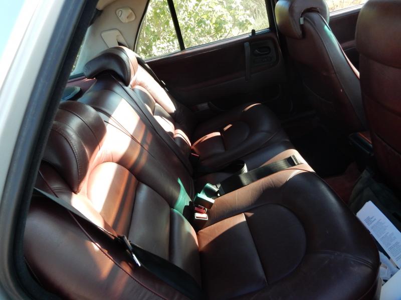

Bref, décision prise : Je sauve la seul chose méritant vraiment d'être sauvé sur cette voiture : Son intérieur. Que je remonte dans une 9000 T16 de 89 Airflow. Qui pour le coup est saine sur le plan rouille et mécanique.
Dommage pour la 67, ca me gave de devoir faire ça, mais je ne vais pas mètre 10 000€ dans une caisse qui en état quasi neuf ne se négociera même pas a 3 000 €. Sachant que 3 000 euros ne suffirais même pas a la fiabilisé.
Et pour les moralisateur ( car je sais qu'il y en a quelque un ici ) aven de gueulé sur le fait de ne pas sauvé cette 9000, je vous rappel qu'il y a des dizaine de 9000 , que cela soit des phase 1 ou des CS / CSE, qui son facilement sauvable et en vente pour une bouché de pain, mais que pas mal d'entre vous ne veulent pas car ne c'est pas une 900. Donc merci a ceux la de gardé leurs reflextion pour eux ;)
Cordialement ;)

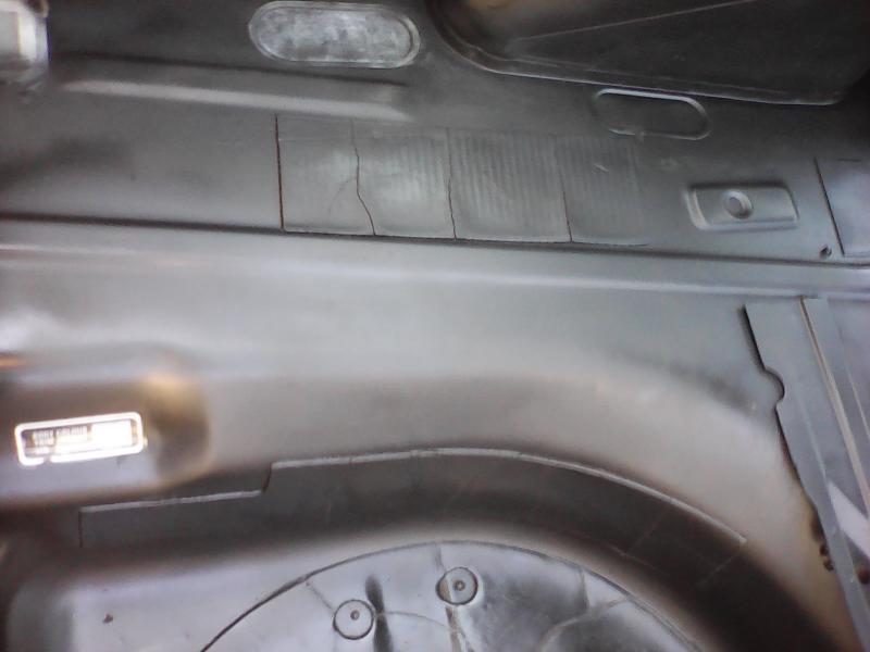

La 9000 qui va recevoir l'intérieur bordeaux ( c'est déjà en cours ) est une T16 de seulement 125 000 bornes, qui na fait que 4000 km en 10 ans. Elle avais etait stoker dans un garage un peu humide, donc les moquette avais pris une sale ordeur de moisi ( il falais donc tous sortir pour lavé corectement, d'ou l'idée de faire un transfert d'intérieur, quitte a tous sortir... ) C'est du boulot.
Mais cela a permis de traiter toutes la rouille de surface sous les moquettes. Actuellement, tous a etait poncé, traité au Rustol, et repeint en noir mat.
Bon, c'est pas du grand art, mais aven ca javais jamais fait autre chose qu'une vidange sur mes bagnoles. Donc bon. La base est saine.

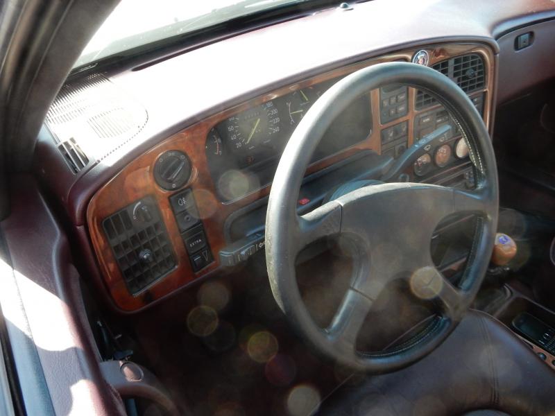

Pour répondre à ta question concernant le boitier APC, il y a 3 gestions différentes entre 88 et 89:
- APC sans DI (88)
- DI et APC dans 2 boitiers séparés en 89
- DI/APC en un seul boitier en 89/90
Entre les 2 premiers, le boitier APC doit être interchangeable j'imagine!
Et pas de différence à ce moment-là entre boite auto et méca je crois! (au pire une petite limitation pour la boite auto :D )
C'est une airflow la T16 noire que tu as récupérée si je comprends bien d'après la photo?
Laurent-13
Messages : 1225
Re: n°127 + 67
Message par Laurent-13 » mar. avr. 18, 2017 10:05 pm
Oui, c'est une 9000 T16 bva equipé d'un kit airflow de 89. La pare-choc Ar et totalement mort par contre, j'en est un, mais de 88. Donc je sais pas si je peu monté les pare-choc des version 88, sans monté les bas de caisses et les couverture de porte de 88. En gros faire un kit " bâtard " 88 / 89.
