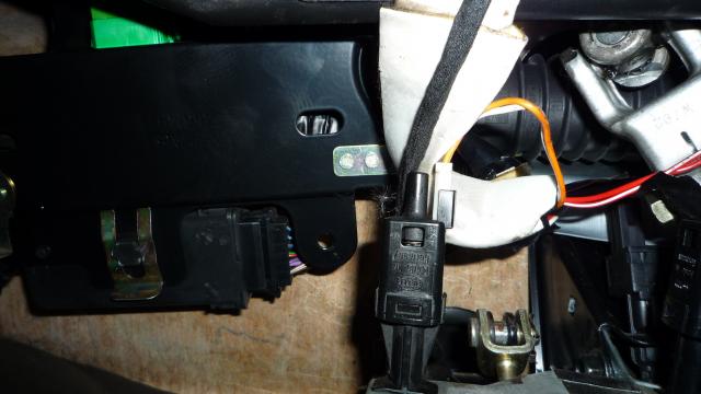

Voici la photos au dessus des pédales :
Merci de me dire si c'est ce qui est sous le "clips" en bas à gauche de la photo, car en ce qui me concerne je n'ai pas les connaissances suffisantes pour débrancher la centrale existante et en remettre une autre !

Pour le bitonios, il y a un pion au centre à enfoncer sur 0.5 mm pour libérer le clipComme il ne faisait pas trop mauvais avant-hier, j'ai démonté avec bcp de difficulté le cache au dessus des pédales. Difficile car "bitonios" de fixation se cassent (sans doute que je ne sais pas comment les retirer proprement > résultats sur photos)

Si ce sont les mêmes que sur les 9000cc, il suffit de dévisser la vis au centre un petit peu et puis tirer dessus simplement!
C'est comme une cheville en fait....

Alors,
Oui, c'est bien la centrale en bas à gauche.
Tu retires simplement le clip en acier zingué (couleur doré-jaune sur ta photo) que tu vois également au milieu de la centrale, puis tu n'a plus qu'a pousser sur le boitier et cela vient tout seul.
Une fois retiré de sont support (noir chez toi, blanc chez moi) tu as bien plus d'amplitude pour travailler
Il faut simplement retirer le connecteur en appuyant sur les 2 pattes de maintien et le retirer.

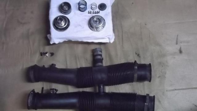

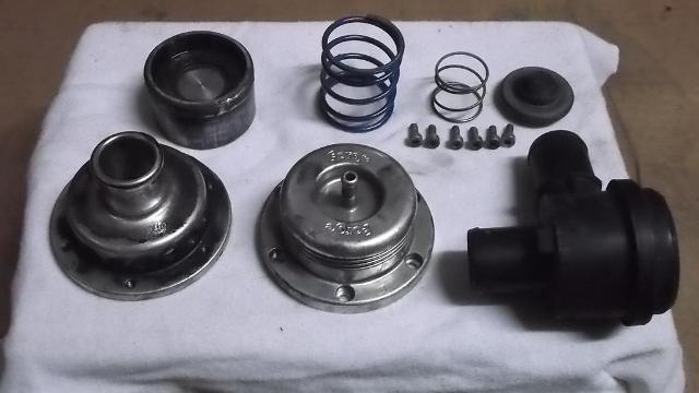

1. Démontage de la dump "forge" pour analyse de l'état et du manchon plastique qui va du filtre au turbo car plusieurs points ne me plaisait pas ou étaient à controller:
a.J'avais remarqué que la durite de retour d'air de la vanne "overboost" qui va sur le manchon plastique était maintenue avec une pâte blanche d'aspect assez douteux. Miocastor avait encore un manchon de remplacement en état, çà tombait bien.
b. Avec la dump "forge", le retour d'air dans le manchon avait été obstrué avec des raccords de plombier bien lourd et pas.....très esthétique! Là, il faut faire cela un peu plus joliement.
c. La dump forge est très sale de l'extérieur, à quoi allait-elle ressembler à l'intérieur?
d. Le démontage du manchon allait être l'occasion de sortir le filtre coton "JR" et de le nettoyer
e. Enfin, le démontage du manchon plastique me permettrait de "controller", à la main, le jeu radial du turbo.

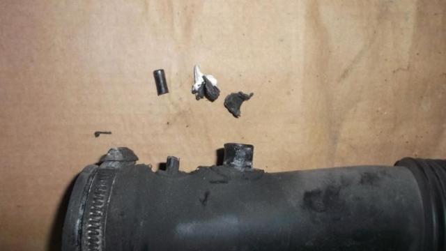

le morceau qui était cassé sur le manchon. La durite ne tenait que partiellement par la pate blanche.

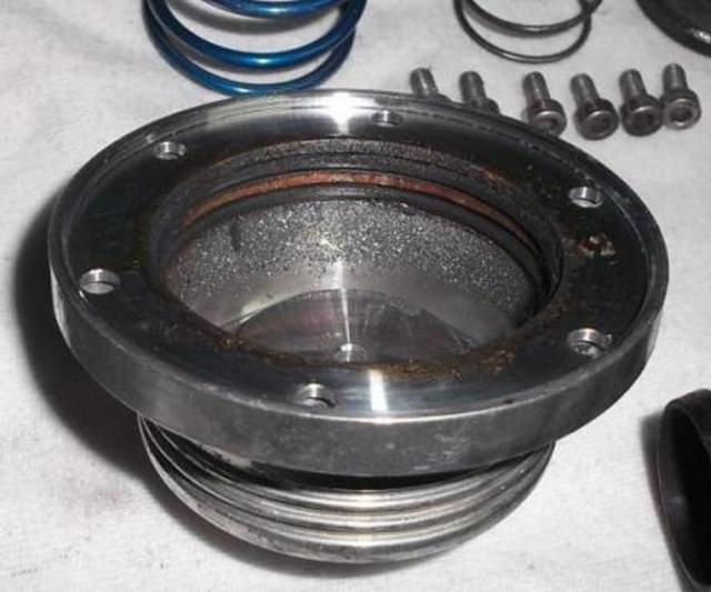

C'est pas beau à l'intérieur de la dump forge double piston, de la limaille en pagaille mais rien de dangereux car c'est derrière le piston principale. Aucun risque car la limaille n'est pas aspirée dans l'admission. Cependant, la qualité de fabrication est moyenne, par d'anodisation couche dure, piston principale pas assez large donc mal guidé...
Bref, je monte provisoirement une dump d'orgine Bosch que j'avais encore. En bas à droite en noir sur la photo.

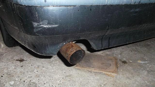

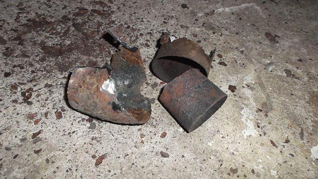

Puis je me suis occupé de çà! C'est pas beau
J'ai donc découpé la partie bien pourrie car le reste est encore en bon état.
pour obtenir çà

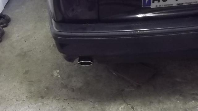

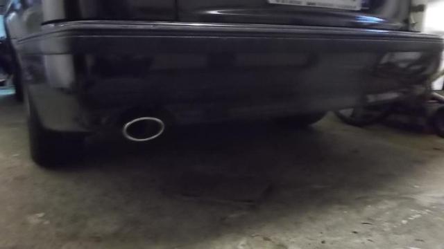

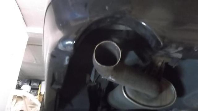

et enfin après de réfléxion et comparatif, j'ai monté une sortie ovale de 95x70mm (idem que sur la 850 t5) qui remplie bien l'ouverture du parechoc. A mon goût c'est c'elle qui donne le meilleur look, à la fois sportif et sans faire dans le tuning de mauvais goût.

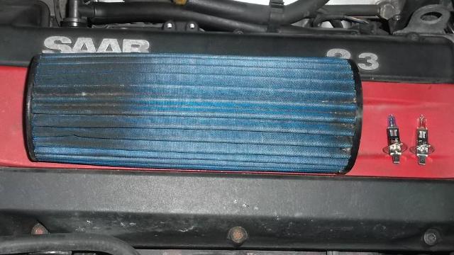

Puis le filtre à air "JR". Sâle mais pas trop. Il va passer au nettoyage.
A droite du filtre, on voit deux ampoules H1 des codes droit et gauche que j'ai sortie car le flux lumineux était vraiment bizarre la nuit entre les deux optiques. Normal, l'ampoule de droite était une bleuté avec un filament quasiment HS, et à gauche une ampoule H1 normal. J'ai monté 2 ampoules standard neuves provioirement, puis je passerais sur des philips "X-treme vison +130%".
pour obtenir çà

Ai remplacé toutes mes durits (air et eau) par silicone+ dump-valva à piston, et plus emmerdé !

[quotemsg]j'ai monté une sortie ovale de 95x70mm (idem que sur la 850 T5) qui remplie bien l'ouverture du pare-choc. A mon goût c'est c'elle qui donne le meilleur look, à la fois sportif et sans faire dans le tuning de mauvais goût.[/quotemsg]
Bonsoir Fabo,
Tu l'as trouvée où ta sortie d'échappement, stp ?
Il faudra que je remplace les miennes aussi car le noir ne me plaît guère.
Décidément tu m'épates : tu n'es pas convaincu par la qualité des dump Forge ?
Bonsoir Fabo,

iciTu l'as trouvée où ta sortie d'échappement, stp ?
http://www.ebay.fr/itm/181264999219?ssP ... 374wt_1772

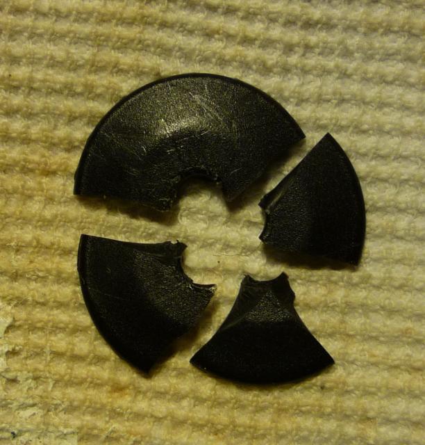

Je t'épate, dans quel sens?
Pour Forge je ne connais pas plus. Mais là il y aurait du travail pour améliorer le produit. Une anodisation aurait été un premier pas. Puis un piston principal plus large où dans une autre matière, que là aussi de l'alu non traité, aurait été judicieux afin de mieux guider. Utiliser la même matière pour un piston et son logement est une erreur de débutant. Lors des décharges, le piston se déplace rapidement mais surtout très violemment.
Si ce sont des pièces "racing" ou à connotation sportive, alors il faut concevoir avec un esprit racing et une technique adaptée. Ici d'après ce que je vois, je constate que le développement s'est surtout perdu dans des critères de merchandising et de profît plûtot que de qualité. Au prix pratiqué, je trouve cela dommage.
Sur la photo de le dump on ne voit pas bien les copeaux et les sillons creusés.
Là j'ai agrandi un peu pour voir mieux.
En tout cas, moi je m'épate dans la bétise
J'ai voulu corriger mon erreur et ai à nouveau rajouté les photos que j'avais supprimé. Peine perdu, le lien ne se fait plus et les images ne réapparaissent toujours pas.
Je suis vraiment doué

Salut Jubil,
Pour la dump c'est bien une Forge. Par contre elle est déjà assez ancienne et mise en place par l'un des deux précédents propriétaires également présent sur le forum (Bmxer et Miocastor). Je ne sais pas quant elle a été montée, mais elle doit au moins avoir 4-5 ans. Peut que le produit a évolué depuis.
Je n'ai jamais essayé d'autre marque que celle ci ou la bosch d'origine.
La bosch à:
- un débit plus faible, c'est sûr,
- la membrane (au lieu du piston ) peut se fissurer, puis se déchirer avec la vieillesse et être aspiré la l'admission. Les degâts peuvent donc être plus ou moins sévères.
- elle ne fait pas le "pschii" caractéristique car la recirculation est interne
Je sais qu'il y a des HKS japonaise mais je ne sais pas si c'est mieux en terme de qualité-fiabilité.
La bosch à:
