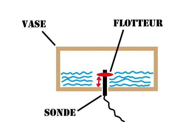

Pour le Check engine "radiator level" c'est ton LDR qui est trop bas ou ton flotteur du vase d'expansion de liquide de refroidissement qui est défectueux ou ton capteur qui est HS.
Je m'explique car j'ai eu ce problème : le vase d'expansion a une sonde pour indiquer à ton ordinateur si le niveau de LDR est bon ou pas.
Dans le vase il y a un petit flotteur sur un axe qui est censé se trouver à la surface du LDR. Sous le vase il y a un capteur avec une tige qui rentre dans le cul du vase et qui se retrouve au milieu du flotteur. Le niveau est reconnu comme cela.
Le problème est que des fois le capteur est HS ou le flotteur coule au fond du vase (avec le temps sa flotabilité est mise à l'épreuve) Parfois une bosse remonte le flotteur ou au contraire le fait couler.
Plusieurs solutions :
- nettoyer ton vase bien comme il faut (le défaire de ton moteur et le nettoyer avec une poignée de gravier dedans, bien le secouer puis le rincer jusqu'au dernier gravier) et espérer que cela règle le problème.
- changer ton vase d'expansion.
- schuinter la chose en immobilisant ton flotteur en position haute (nécessiter de vérifier ton LDR visuellement même s'il le fait qu'il fonctionne n'empêche surtout pas de vérifier de temps en temps).
Attention car il se peut très bien que ton niveau soit tout simplement trop bas à cause de ta fuite de LDR!!!
