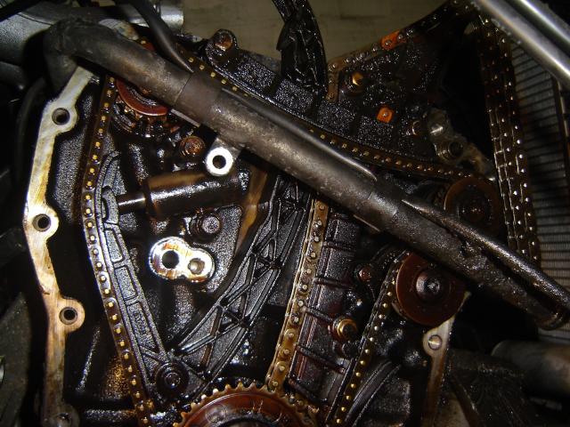

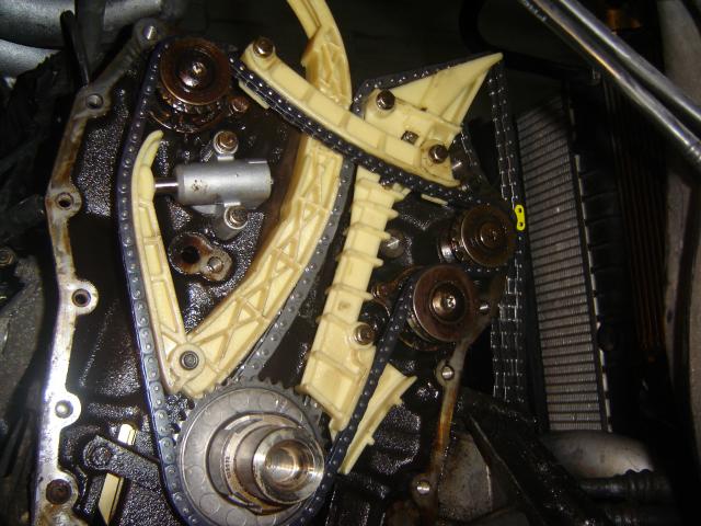

J'ai récupéré ma titine, elle tourne comme une horloge, quelques photos genre avant / après :
