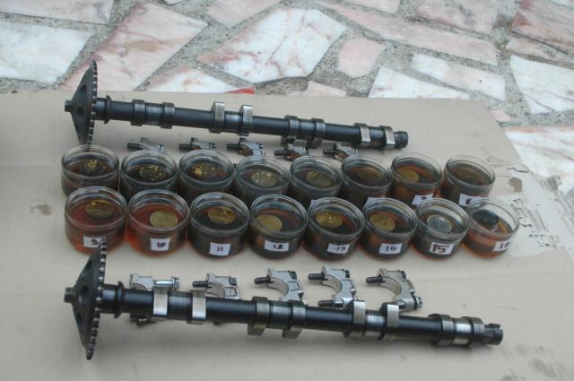

la suite; ce week end

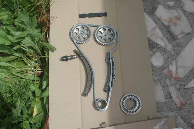

j'ai reçu la totalité des pièces, culasse récupérée (queues de soupapes neuves, épreuve et tous le reste).
juste un petit obstacle, j'ai reçu une chaines de distribution ouverte :???: :???:
comment procéder pour la fermer? j'ai fait le tour des garages moto du coin; mais ils ont pas l'outil adapté :???:
encore une chose, où trouver des boulons qui fixent le collecteur d'admission à la culasse?(il m'en faut trois)
merci de votre aide.

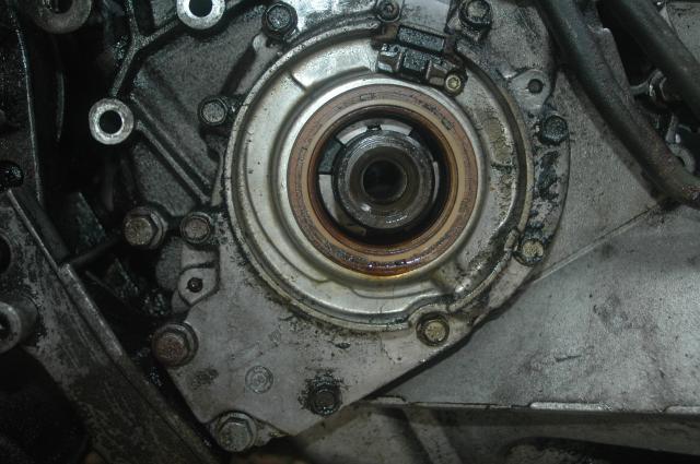

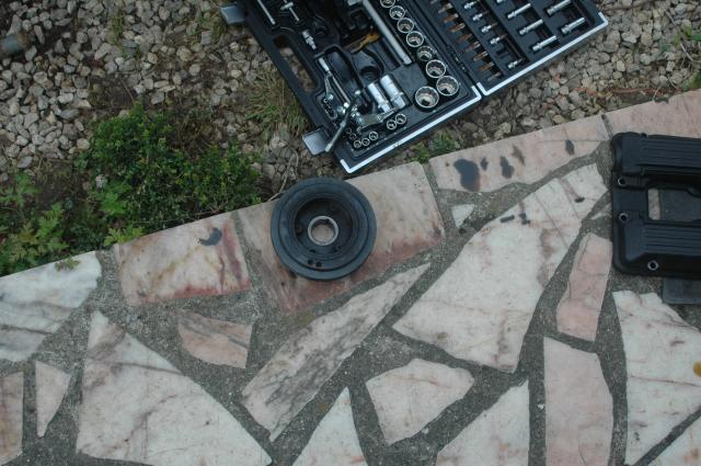

une petite photos de la poulie damper déposée avec beaucoup de sueursImageImage
notez le capteur PMH fixé par deux petites vis en haut ;) ;)

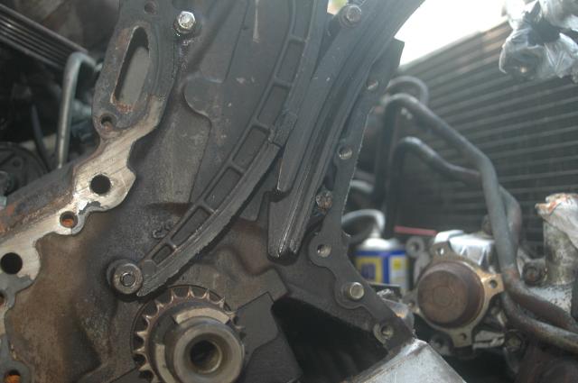

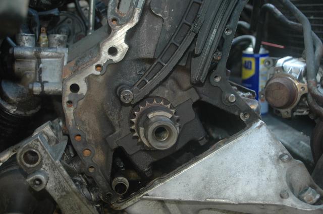

une fois le carter de distribution retiré. notez les deux boulons inférieurs qui fixe le carter de distribution au carter d'huile, pour enlever celui de droite sur la photos, j'au du soulever un peu le moteur.
la on voit les deux tendeurs de la chaine de distribution.Image

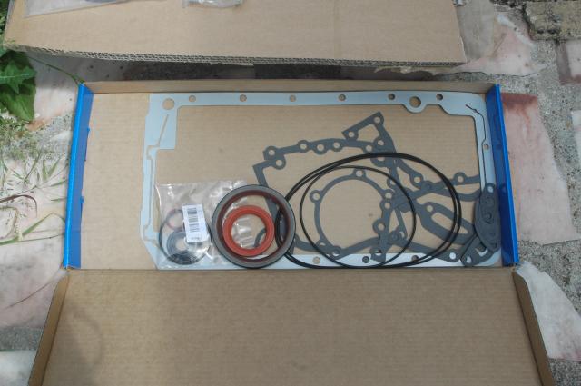

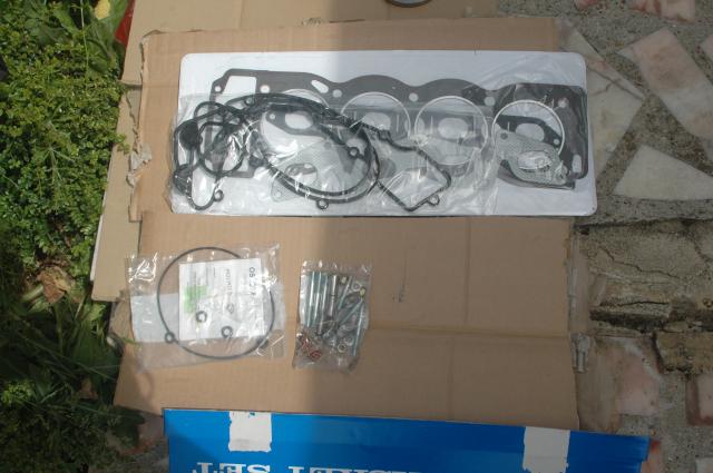

Avancement des travaux ce w.end :) :) :)
toutes les pièces sont reçues, me reste juste le Turbo

Message par mal76 » mar. juin 05, 2012 10:03 pm
la pompe à l'huile fait également parti du lot
puis la culasse tout belle, avec les joints de queues de soupapes neufs.

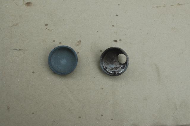

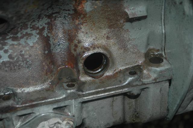

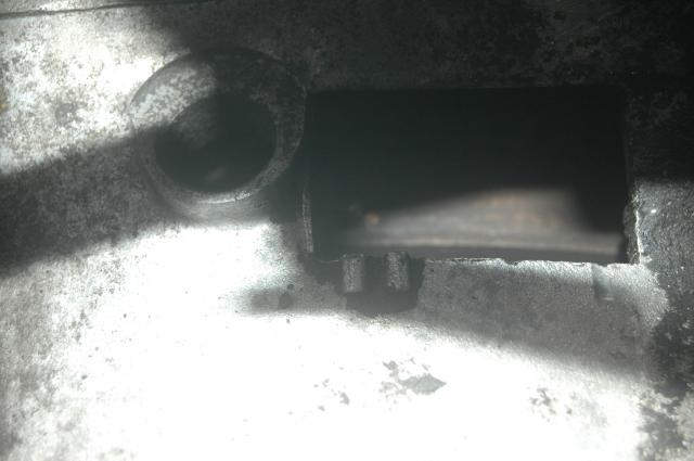

et la, changement de la pastille de désablage du bloc, la seule des trois pastilles du bloc à être encore dispo chez saab (environ 08euros)Image
mal76
Messages : 246
Inscription : ven. juil. 07, 2006 2:00 am
Re: saab 9000 sp de mal76
Message par mal76 » mar. juin 05, 2012 10:11 pm
Une fois percée, faire levier avec un gros tournevis pour la sortir

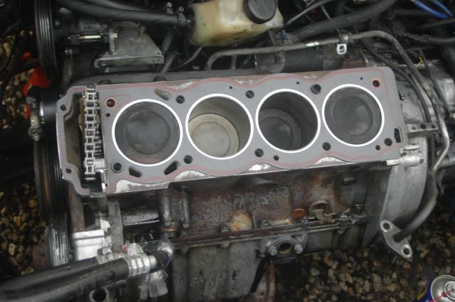

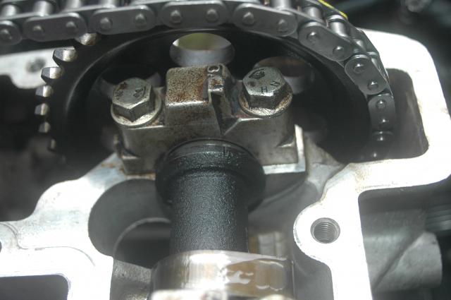

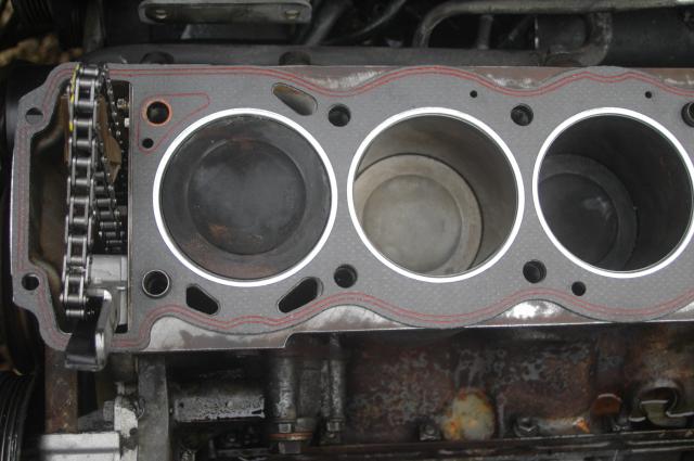

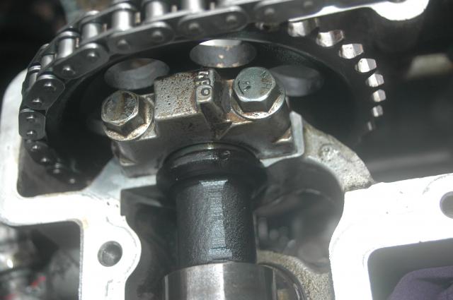

pose de la culasse et serrage au couple.
montage de la culasse, calage des deux AAC et du vilebrequin.
