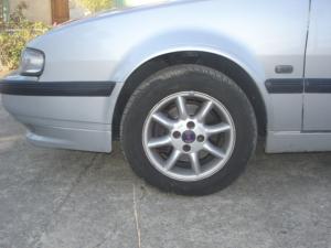

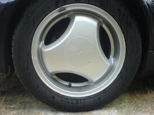

Je me pose toujours des questions sur mes jantes : pour les remplacer par celles-là :
Je trouve les deuxièmes beaucoup plus belles ( quelqu'un devrait reconnaitre ses jantes
) ! mais bon, cest pas pour tout de suite non plus ( frais supplémentaires, nouvelles jantes, nouveaux pneus.....faut d'abord renflouer les caisses de l'état )

Ma parole ! il n'y a que des passionnés sur ce site... Pour l'instant ma 9000 me sert de voiture de tous les jours, je vais bosser avec, etc...Je n'envisage donc pas pour l'instant de faire des modifs de ce type, bien que j'aimerais voir celà de près ( peut-etre lors d'un prochain meeting ? ).
