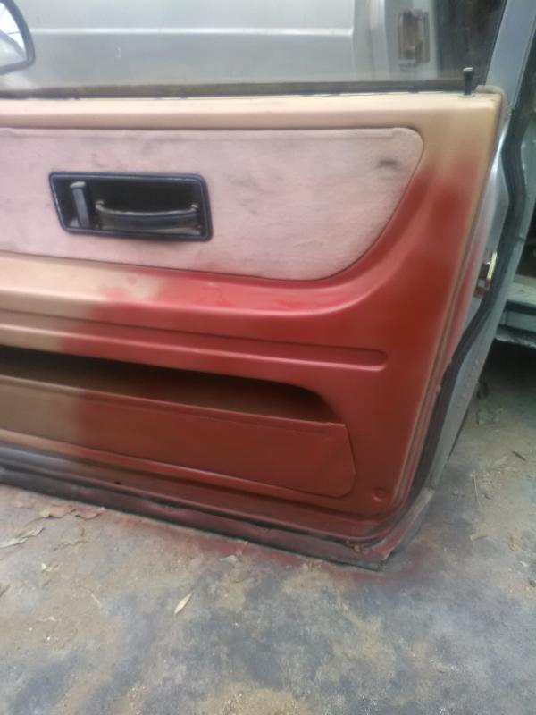

Pour ma sellerie, plus personnes n a l air d avoir de garnitures de porte et d aile bordeaux, alors au moins en attendant je vais les repeindre.
J ai restauré des vieux camions pour un collectionneur du coin et sur un il voulait que j enmene les deux sièges nickel mais bordeaux.
Je me suis souvenu de mon frère sellier dans le nord qu il avait repeind des skai avec une bombe de peinture, je l ai fait, quatre jours pour sécher mais rien à bouger et ça fait 10 ans.
Donc ce matin petit essai.ImageImage

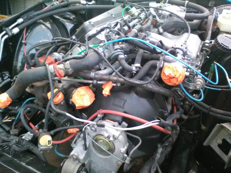

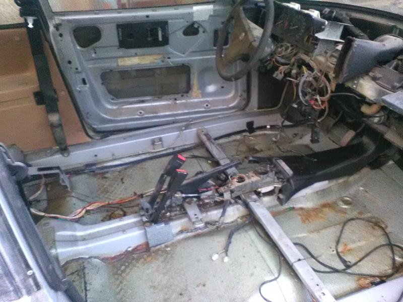

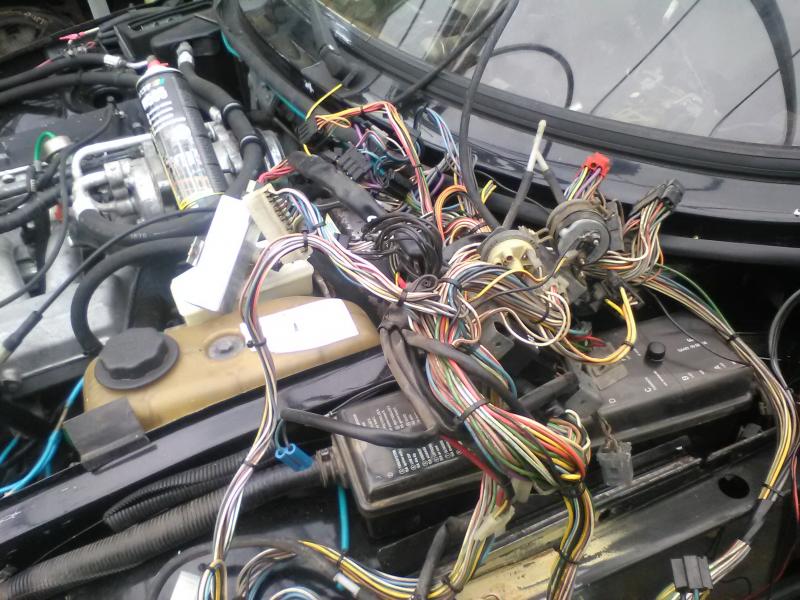

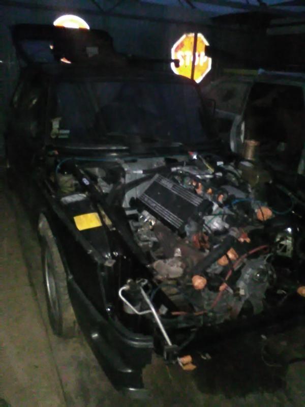

Aujourd'hui, remontage du faisceau injection moteur avec apc dans l aile avant, vous verrez sur la 1 ère photo le câble blanc et petit jaune devant le moteur, c est l allumeur et température d eau, je vais attendre de remonter l avant et je le ferais passer ailleurs que sous les tuyaux d eaux et juste au-dessus du turbo... C est sec !!
Je vais le regainer et le longer sur la canalisation de l intercooler.
Sinon, démontage de tout l intérieur de la grise modèle pour le repérage du remontage 85 demain.
...et peu être mise en place de mes injecteurs si je pense à les prendre !!
Fin de semaine peut être...ImageImage

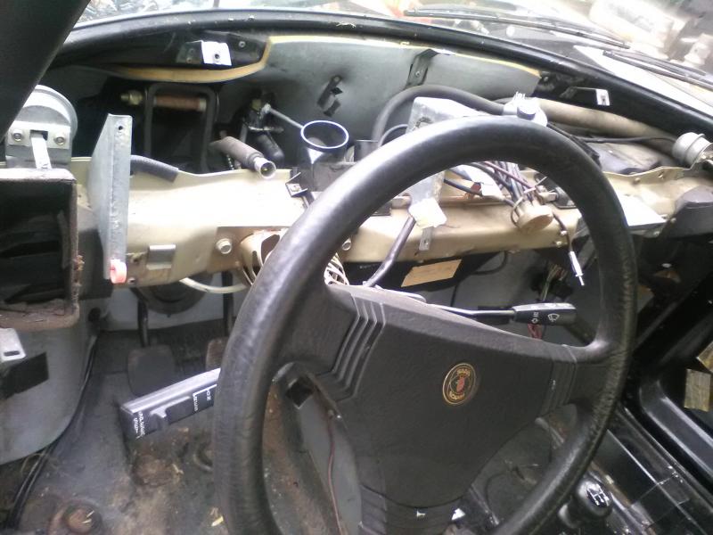

Merci Alchauv, j ai aujourd'hui fini faisceau tab et demain il me reste le faisceau central et arrière, Noug 2 tu as raison, j ai comparé les trois prises sur la boîte à fusibles et broches pas même nombre et emplacement, c est aussi pour ça que je voulais un complet.
J ai retrouvé le capteur de cliquetis branché jusqu'à l apc sous la banquette et bien sûr scotché !!!
J ai approfondi les factures depuis 85 de cette 900 et je pense que Saab sud a un peu exagéré avec ce client !!!
Je tacherais de vous détailler.
Mais BV, distrib, turbo, trains roulants, culasse moins de 100000 kms.
Bon, demain je compte finir, remettre tout les boutons de commande et tester, pas de panique, j ai extincteur !!ImageImageImage

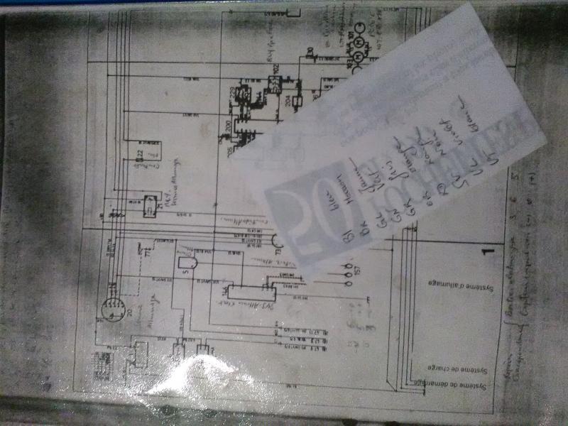

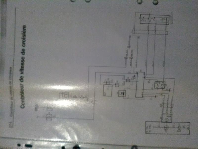

Sinon un aperçu de ce que j ai récupéré avec cette 900,y a plus de cent factures, docs d époque et un peu de doc technique, électricité, étriers avant, régulateur de vitesse.
N hesitez pas à me demander si besoin.
196500kms,y a les compressions qui sont rassurantes.ImageImageImageImage
