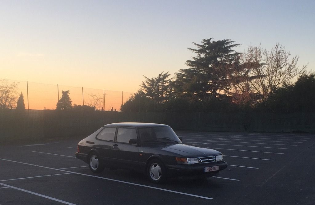

Petite photo de mon jouet après balade

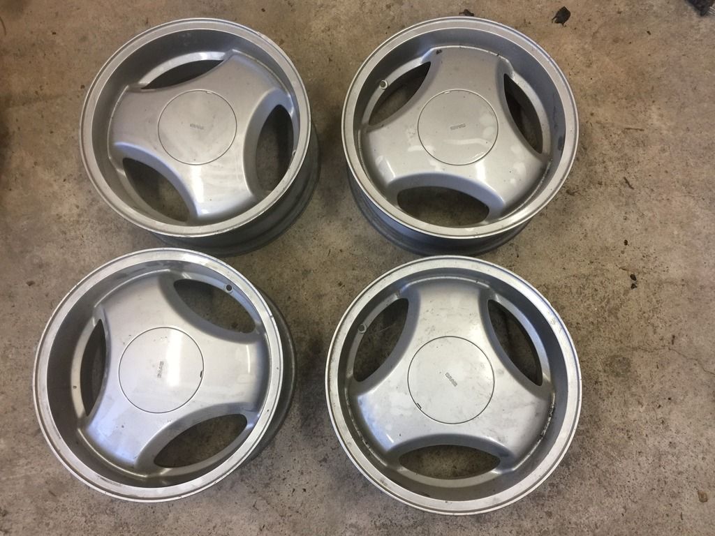

Et du petit cadeau que je vient de lui faire
J'ai rdv le 13 au mine je les monterai qu'après

plus belle les jantes 16 p superaero !

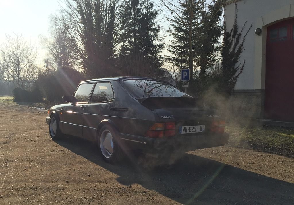

Une petite photo avec les nouvelles roulettes

superbe et pas cher quand tu vois le boulot que cela demande :love: :love:

Superbe rendu! Moi qui n'était vraiment pas fan des plus grosses jantes façon tuning; là le rendu est top! Pour ce prix, c'est vraiment correct. Merci du partage de tuyau!
Ce sont des jantes aero de 9000?

Oui, jantes de 9000 Aero, les dernieres :)

Merci , je suis tres content du resultat , niveau look , mais aussi niveau conduite , je trouve l'auto beaucoup plus précise, elle ce balade moins , le flan des pneus plus bas , apportent vraiment de la précision
J'avais deja vu des 900 en 16 mais je voulais pas avoir les jantes avant qui donne l'impression de sortir des ailes avant , avec ma petite modif sa ne donne pas cette effet
