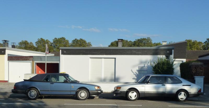

Une petite photo de la rencontre avec la petite soeur

Salut Stéphane,
Cool, quasi la même que la mienne. Je savais pas que t'avais des vues sur les flat.
Je reviens du sud de la France avec un Road trip de 2000km avec la flat et 7,7 L/100km de consommation. La 900s tourne plutôt à 9 L/100km.
A bientôt.
A bientôt.
- miocastor
- Messages : 1898
- Localisation : Strasbourg
Re: 900 T16 AERO 1984
Ben je cherchais une 900 coupé, puis je suis tombé sur celle là qui me plaisait bien donc j'ai foncé! Presque la même que la tienne oui, mais avec pas mal de boulot, encore pour qu'elle soit aussi belle
Faudra faire un rassemblement
