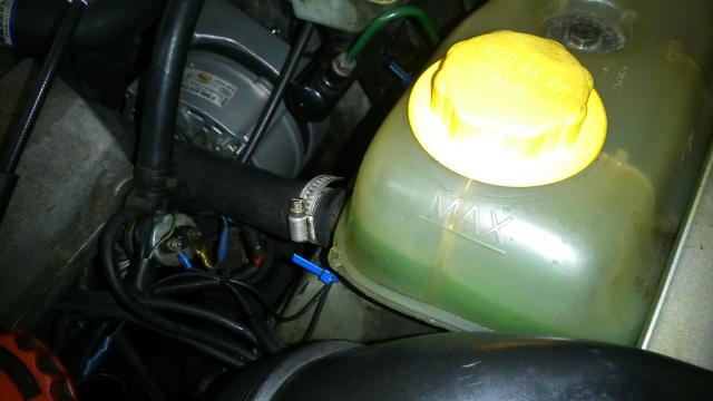

Une photo de mon réservoir de LDR : tu peux voir qu'il est rempli à mi chemin entre le mini et le maxi. Ce niveau permet de ne pas dépasser le niveau max en cas de forte pression du circuit.
Je t'envoie un MP pour les colliers ;)

Bis repetita pour la photo :
