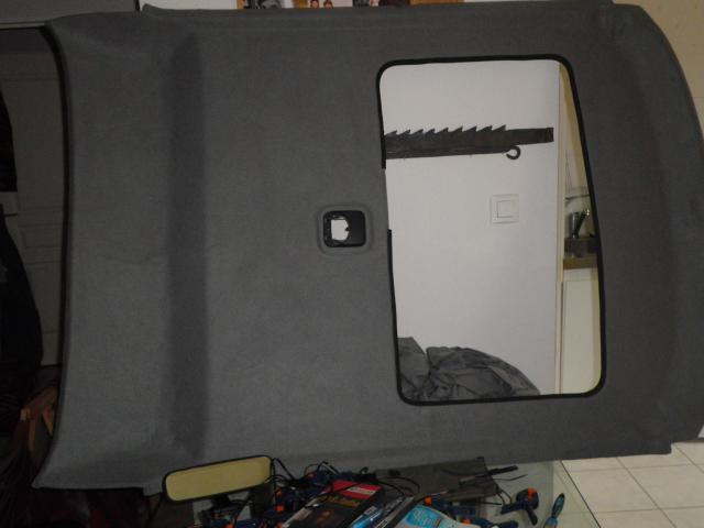

Les ciels de toit fragiles ont souvent besoin de fibre de verre pour etre renforcer, surtout sur les modeles avec toit ouvrant..
Tu vas peindre quoi comme accessoires interieurs ?

En fait la fibre de verre sera utilisé uniquement sur les zone qui se sont déchirées. Pour le reste la matière fibreuse du ciel de toit absorbe très bien la résine (liquide industrielle) ce que le rend très résistant.
Tout ce qui était au niveau du ciel de toit a été repeint noir car la couleur belge d'origine n'aller pas très bien avec le gris^^. Comme je suis partie du principe que je fais une remise à neuf et non une restauration cela me laisse un peu de liberté
Re: Saab 900 SEDAN type berline 175CH
Va falloir acheter du tissus moussé , celui vendu pour les toits de DS va super bien, couleur, tissus,epaisseurs et touché...sinon tu as d autres type de tissus moussé tres ressemblant, mais un modele moussé est obligatoire sinon c est horrible

j'avais opté pour un tissu épais polaire avec colle blanche qui a rendu super bien sur les aileron arrière. Voici le ciel de toit enfin remise en état. Je pense qu'il y a un petit bug quelque part vu ce qui me manque en bande plastique sur le toit ouvrant...
Bon après il était décomposé en 5 gros morceaux plus des petits stucks entre. On verra bien au remontage ce que cela donnera^^''''

Fatal error : tu as rabattu le tissu au niveau du toit ouvrant... il fallait laisser 5 à 10 cm de tissu.
Il doit être rabattu sur la carrosserie une fois posé, tu vas avoir un jour bien visible
Pour la bande plastique sur le toit ouvrant, elle n'est pas récupérable. Généralement, on ne la remplace pas.
Par contre, sur le toit ouvrant, le tissu est fixé tendu et n'est collé que sur l'entourage. Penser à beaucoup le tendre (erreur courante) car il va se détendre un peu une fois posé

Salut lovejohn, effectivement j'avais zappé cela^^''' Mais je trouverai bien un moyen de palier au risque du jeu
Pour le tissu du toit ouvrant, il faut que la tôle extérieure asse en carrosserie avant que je n'attaque le remontage définitif, mais je me note le conseil
