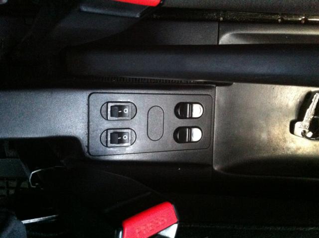

La saab est rentrée à la maison et yaouh! Elle marche très fort! Les 185 poneys sont bien là.
Dragan a remplacé l'allumeur, le tiroir à air et l'étage de puissance. Je vous laisse quelques photos :
La commande de chauffage des sièges :

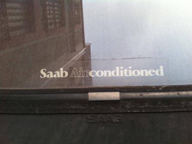

Autocollant d'époque :
Et pour le coup elle est super air conditionned!
