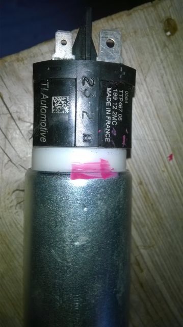

Après une panne de pompe à essence brutale, sur l autoroute...avec dépannage etc...pompe changée par une neuve...et c est reparti !
Pour info, j ai acheté une des dernières pompes en NOS chez un distributeur français à moins de quarante euros : la pompe, dans un carton Walbro, est gravée TI Automotive, ( ref TTP467 06) ce qui m a fait doute sur mon achat...mais renseignement pris sur le net, cette dernière serait propriétaire de la marque Walbro..
Ça peut être intéressant pour ceux qui veulent changer de pompe sans passer par Walbro et ses distributeurs, parfois hors de prix... En cherchant une pompe de marque TI...
La conso d éthanol s est stabilisée à 11,4 L sur du mixte...et curieusement, le Check engine est maintenant toujours éteint.
