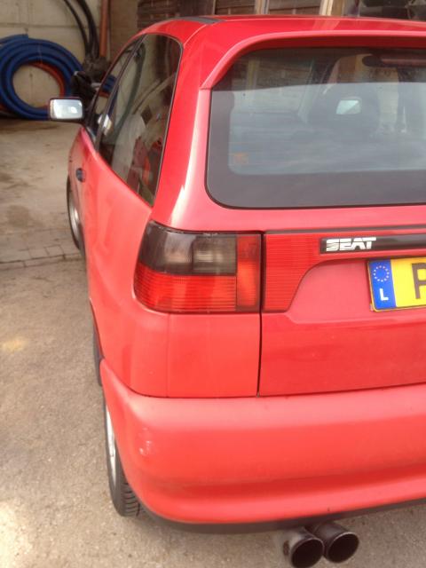

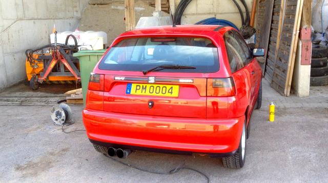

Merci, mais il y a encore pas mal de micro rayures !! Si tu veux un résultat impec, tu y passes 16 à 20 heures!!
Ici j'ai travaillé 4 heures… Je compte investir le temps en automne..
Les produits sont de 3 M, si tu vas sur leur site tu as un vaste choix. Ce n'est pas une Cire qui disparait aux lavages.. en général tu le fais 1-à 2 fois sur une voiture.. pas besoin de produits adaptés pour la laver. :p
J'utilise 3 différents produits, la première est une pâte fine qui élimine les traces respcetivement les micro rayures.. La deuxième est une sorte de polish, et le 3ème un lustrant que tu appliques à la main! (ça te tue si tu n'est pas en condition :sweat: :sweat: ) pour les deux premiers il faut veiller à la vitesse de rotation!!! :sleep: Disons 3 produits + matériel adapté c'est une dépense de +-200 Euros, mais tu en as pour 20 ans!!!
un meilleur exemple est la voiture de mon frère que j'ai fait il y a 1 mois. Depuis 1998 n'a jamais passé une nuit dans un garage, toujours au soleil, dehors, pas beaucoup nettoyée et voici le résultat: désolé ce n'est pas une Saab:))))
