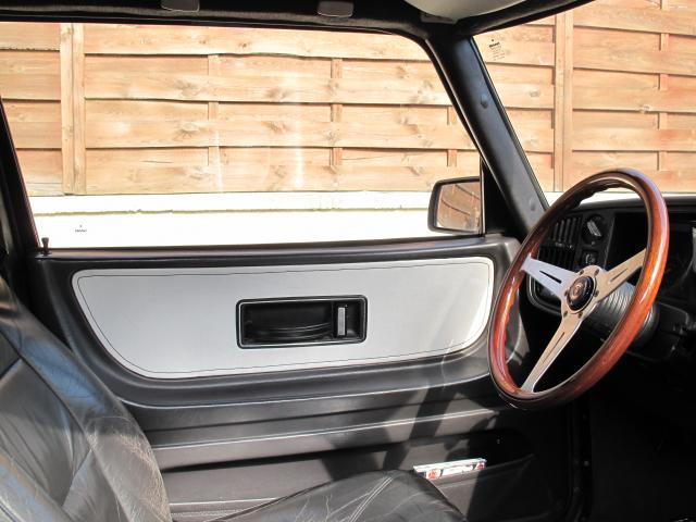

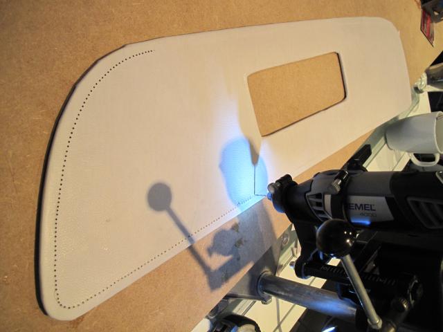

J'ai fini mes garnitures de portes. Le plus long a été de faire les surpiqures sur le cuir. Le perçage à la Dremel prends beaucoup de temps. La couture prends énormément de temps. J'ai passé 20 mètres de fil poissé pour les deux garnitures. Rien qu'en couture, j'ai mis 4 ou 5 heures (mais là faut avouer que c'est une discipline assez nouvelle pour moi, et que je suis grand débutant). Le résultat me convient: c'est correct:
Le ciel de toit et la plage arrière devraient suivre.

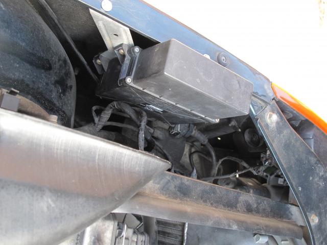

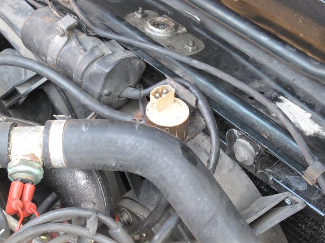

J'ai commencé à mettre en place les éléments du système APC. Pas de problème particulier. Il manquait les silent bloc sur la fixation du solénoïde. J'ai découpé une plaque de caoutchouc en sandwich.

J'ai quand même mis 2 jours pleins pour monter le système. Le plus chiant c'est le module de sécurité et le capteur de pression sous le tableau de bord. Démonter et remonter le tablier bas du tableau de bord c'est vraiment ça le plus chiant. Le Bentley ne m'a pas beaucoup aidé sur ce coup là. J'ai mis 2 heures pour trouver les deux petites visses qui le tiennent à la cloison pare-feu. Elles étaient noyées dans la mousse à côté des charnieres de portières. Sont fous ces suédois...
Le moteur s'exprime beaucoup mieux dans les hauts régimes. Va falloir faire gaffe à ses points. :pt1cable:

- Changement du détecteur anti-cliqueti (j'avais des doutes, quand je tapais dessus, il déclenchait la vanne 1 fois sur 3)

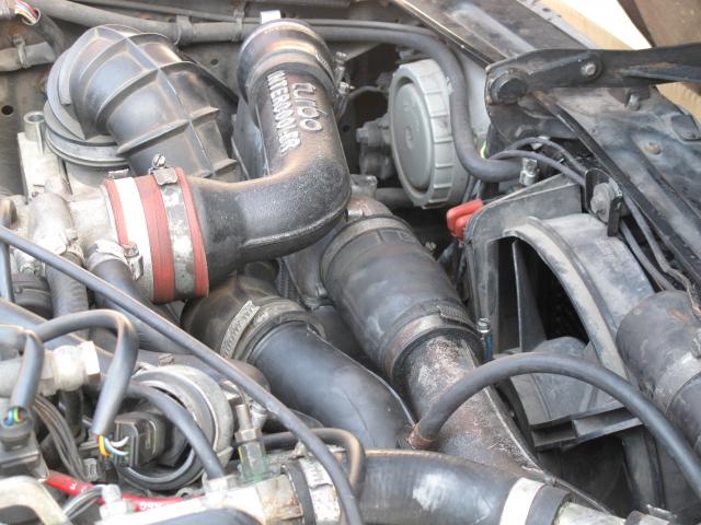

Je reprends la bête pour aller bosser. 130km plus tard, bilan du soir :
- "Il siffle beaucoup ce turbo, et plus aiguë..."
- "Il ne tient pas très bien ce ralenti..."
- "Elle a des acoups en décélération cette voiture..."
- "On s'y fait vite aux 175 chevaux: j'ai pas l'impression qu'elle part comme un avion quand j'écrase un peu, même si le son du moteur prétend le contraire."
- J'ouvre le capot: "il m'a l'air de chauffer beaucoup ce turbo..."
Je la ramène au garage. Après 5mn, le garagiste trouve: durite de l'intercooler mal emboitée: prise d'air juste avant le papillon...
Pas trop eu le temps de tester, mais les choses ont l'air de rentrer dans l'ordre...
