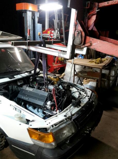

Aujourd'hui mon père m'a filé un coup de main pour poser le moteur avec son Weidemann ( merci le François! )
Donc j'en vois le bout!! Demain elle tourne

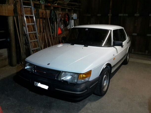

Une photo de ma belle après un coup de polish:

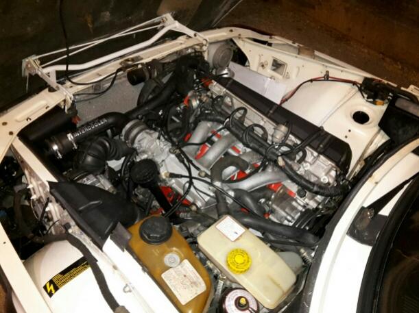

et son coeur tout neuf:
