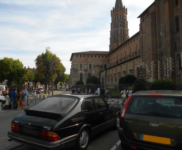

Cap des 150000km passé!
Une petite photo de ce matin devant la Basilique St Sernin à Toulouse:
Brieuc
Messages : 463
Localisation : TOULOUSE
Re: T16 BP 1993 Aéro
Message par Brieuc » dim. sept. 11, 2011 11:03 pm
Il est pratique ce parking St-Sernin hein? ;)
Ta SAAB est fort jolie en tout cas! J'aime beaucoup.

J'étais garé là pour pique-niquer juste avant un concert, au printemps... (800km en Boxer pour 2 concerts dont un de 15 minutes [:wise901:3] ). Très sympa, ce coin ;) Et la 900 :love: ...
