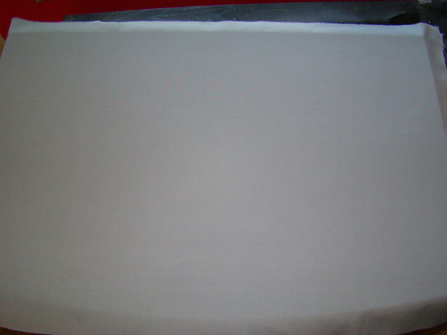

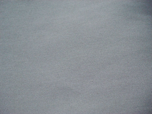

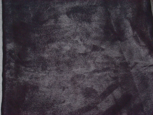

ce soir je suis allé faire un tour chez Toto (comme Gummekillen) me prendre ce fameux polyester alcantara pour mes contre porte, mais au lieu de prendre du gris médium comme à l'origine (et après une simulation sur l'ordi) j'ai acheté de l'anthracite
ça ne m'a coûté que 7,92€ pour 80 cm sur une laize de 1,40 m
J'en ai profité aussi pour prendre le tissus du ciel de toit, qui sera comme à l'origine mais pas de la même texture, à voir à la pose si ça le fait sans encombre, 27€ pour 120 sur une laize de 3,20 m.

Demain, je devrai recevoir mes commandes de pièces et samedi = montage
Pour les contre porte :
Pour le ciel de toit :

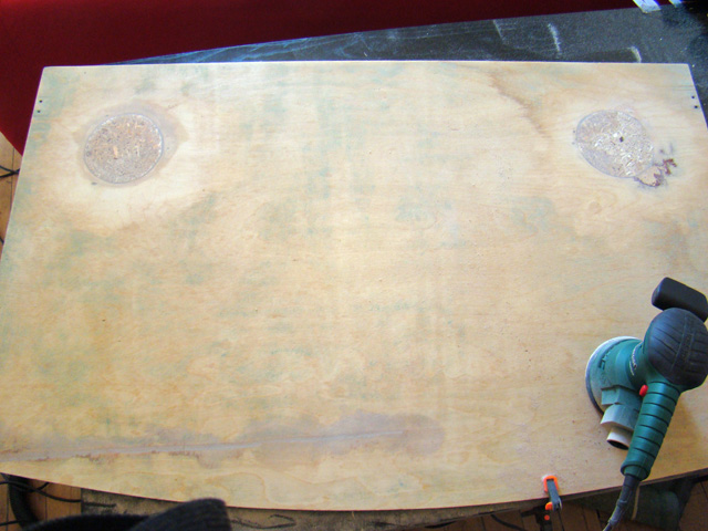

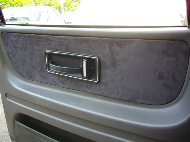

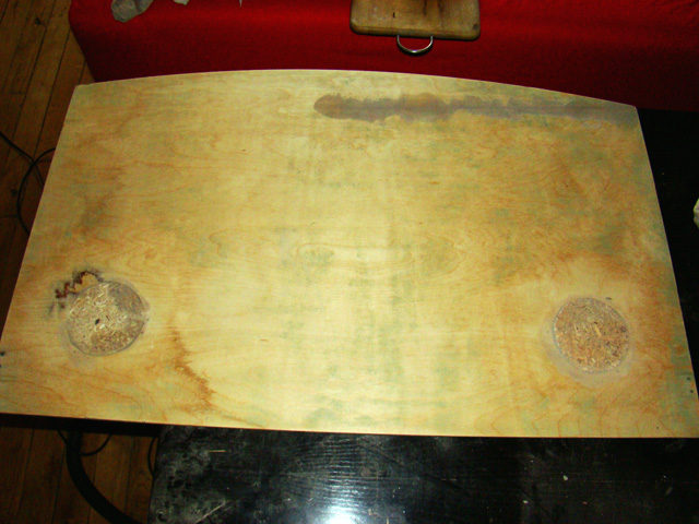

Ce week, a été remplis, j'ai commencé par laver et lustrer la belle, le résultat est "sans voix", les produits Belles anciennes sont vraiment fantastiques
Démonter le moteur de la vitre passager (merci le wiki), au début je pensais qu'il était mort et puis en le démontant complétement et en nettoyant le rotor, je en sais pas ce qui c'est passé mais il remarche, bon pas très rapidement pour la montée, il faut même l'aider un peu mais en attendant un autre moteur ça m'ira bien.

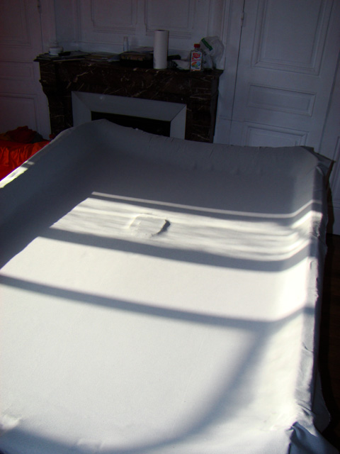

J'ai attaqué le ciel de toit aussi, je pense que cette semaine il sera collé et le week prochain en position, restera plus que les custodes et la plage à faire. Le week prochain je m'occupe des courroies aussi car j'ai trouvé un tuto "pour démonter une pompe à eau" où il est expliqué comment s'y prendre et j'osais pas faire à l'aveugle.
Voilà le résultat des contre porte
ainsi que le lustrage-cirage :

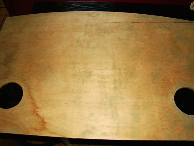

Petite mise à jour
Réfection de la plage arrière :

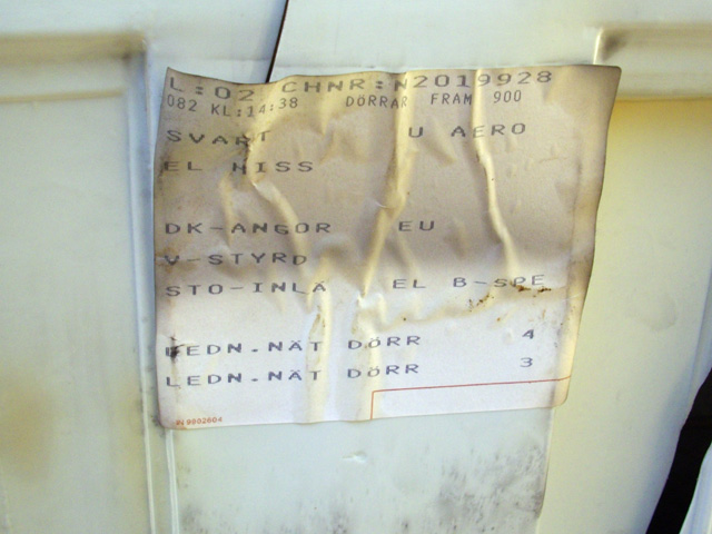

Ciel de toit Et voici ce que j'ai trouvé derrière le panneau de la portière, collé sur le plastique de protection, je trouve ça rigolo
étiquette d'origine
