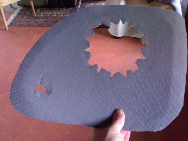

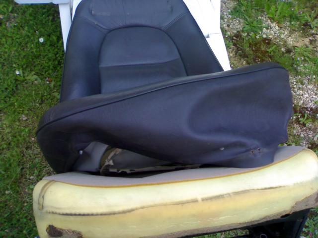

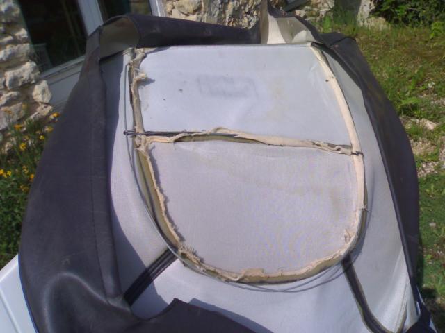

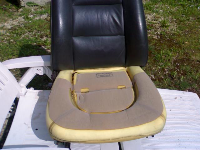

Aujourd'hui je me suis attaqué au siège passager qui été décousu , après avoir déshousè l'assise ,je l'ai porté chez le tapissier ( le cordonnier me l'a refusé ?!! ) .Je le recupère dans 15 jours
Il va recoudre l'assise et changer le fourreau ou passe les tiges en métal qui servent a tendre et tenir le cuir bien en place sur l'assise en mousse aux moyens de petits crochés

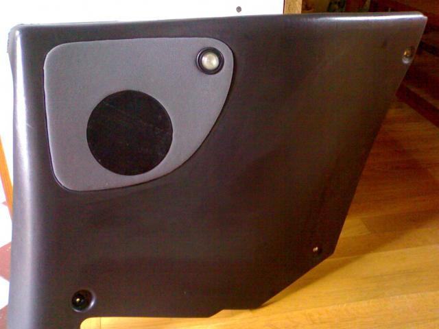

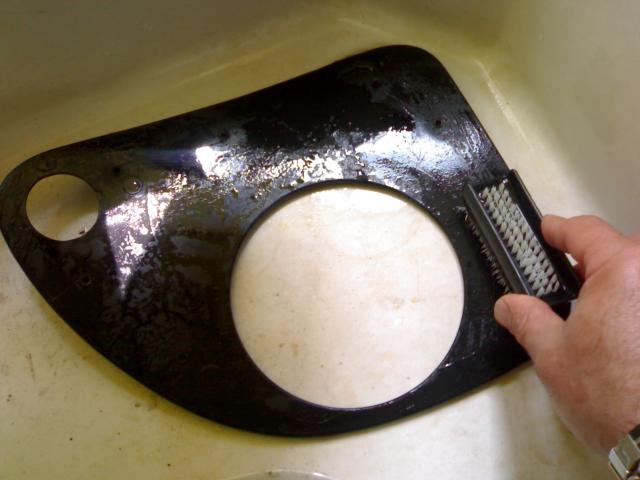

j'ai aussi commencer a refaire les panneaux de portes et les 2 panneaux AR là ou se trouvent les HP ( les tissus se décolles ) Je ne sait pas encore si je remplace les tissus par un autre tissu ou bien par du cuir ou encore du Sky ?

- romu
- Messages : 2550
Re: SAUVETAGE d'une Turbo 16 CABRIO 88
Ca ne rigole pas ici.
Ça avance bien.
Profite que ton siège soit démonté pour bien nettoyer et graisser les rails.
Tu peux aussi vérifier les résistances chauffantes.
Ça avance bien.

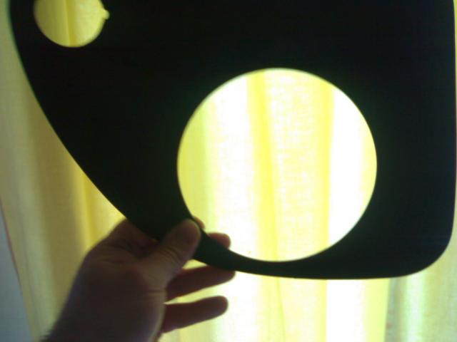

Super profites-en pour changer l'isorel des contre-portes en utilisant les originaux comme gabarit.
Attention en prenant du 3mm il faut réduire un peu les cotes sinon cela ne rentre plus par contre c'est plus rigide

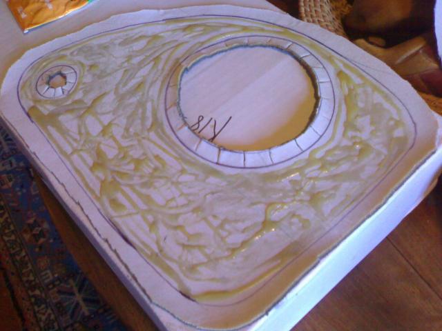

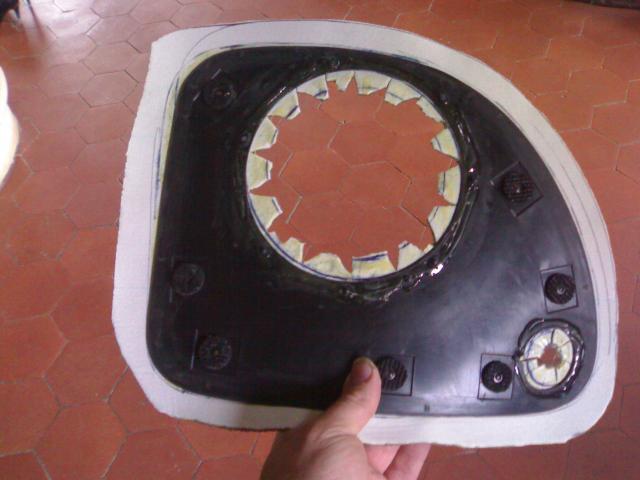

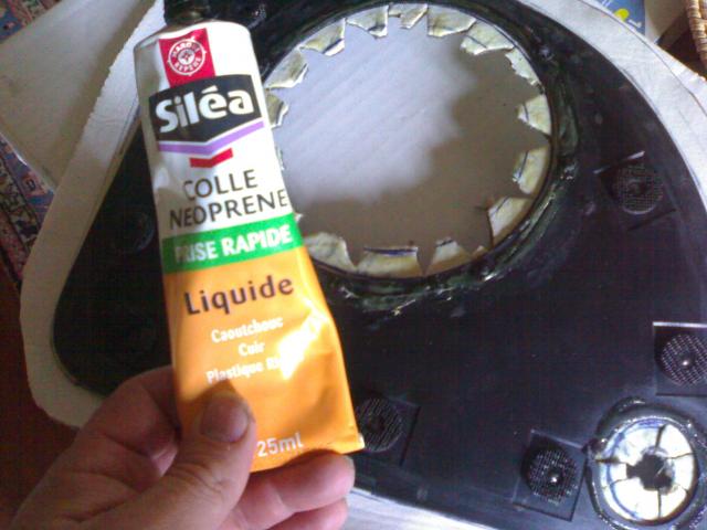

Aujourd'hui j'ai fais ça :

De mon coté j'aivais acheté de la neoprene en gel vendue dans un pot.
C'est génial car on étale mieux avec une palette la couche est régulière et moins épaisse qu'avec la colle en tube et le gel évite les coulées.

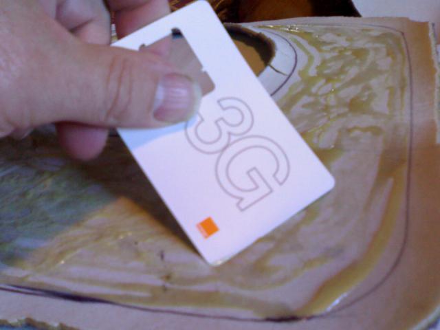

Oui Tu as raison mais je trouve que la Neoprene en liquide et plus facile a utiliser que le gel ( moins épaisse )
Je fais comme cela regarde :
Mais maintenant chacun sa methode , se qui compte est bien le résultat

A l'arrivée le résultat est quasi identique ...
Bravo !
Continues.
