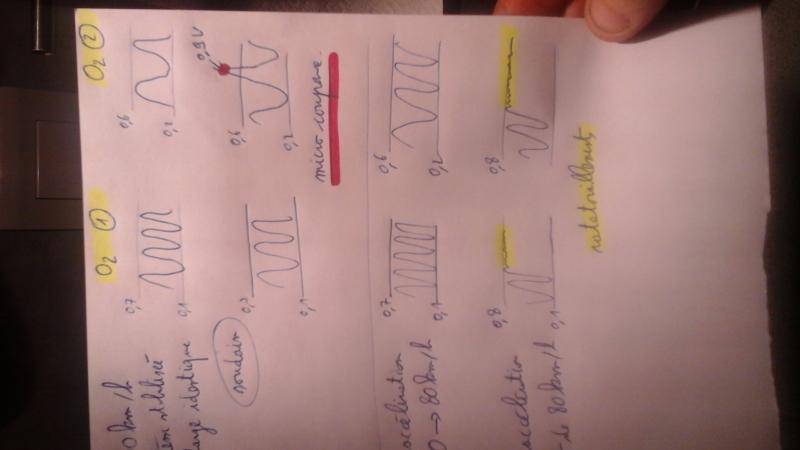

Coucou,
Suite de ma remise en état, j ai un problème qui commence sérieusement à me fatiguer...... elle me fait des micro coupures à vitesse stabilisée. Elles se ressentent surtout à grande vitesse (+ de 110 km/h) de manière aléatoire (tous les 5 ou 10 km). De plus le problème de broutage lors d accelerations est permanent, que ce soit à chaud ou froid.
Du coup j ai branche mon lecteur obdII... Voici ce que ça donne:
Pour les sondes amont et aval, la micro coupure a lieu au moment où un pic sur la seconde sonde apparaît (0,9V), tandis que la première continue son oscillation.
L accélération en charge est ok jusqu a 70 -80 km/h.... avec des courbes qui oscillent.
Par contre à plus grande vitesse, les courbes plafonnent à 0,8 voire 0,9V..... et je ressent alors ce foutu broutage....
Je ne sais pas franchement interpréter ces courbes.... un expert peut m aiguiller?
Merci par avance,
Florent
Merci par avance,
Florent

les oscillations les courbes je n'y comprend que dalle mais j'ai eu un problème similaire et ça venait du capteur PMH , ça faisait des micros coupures à différents régimes

Changé, il n'a rien résolu.... de même que la DI, les bougies, les durites, filtre à air et essence, catalyseur, 2 sondes lambdas, ....

j'ai eu un autre soucis sur une 9-5 , les masses de lambda au niveau du faisceau du trionic la voiture donnez des accoups tournait riche et consommait
ce sont des épissures ou se rejoignent plusieurs fils qui sont soudés ensembles il faut couper et ressouder

En tout cas, j ai 2 problèmes:
Le premier où subitement la sonde 2 détecte un mélange riche ( pic soudain à 0,9 V) alors que je suis à vitesse et charge constante
Le second en accélération, où la charge augmente, entraînant une saturation des deux sondes. Le signal électrique n est plus sinusoïdal....mais plat à 0,8V.
J'aimerai pouvoir determiner si ce sont les sondes ou leur circuit qui déconne....ou un autre paramètre qui fait que le mélange détecté par les sondes devient subitement riche.....
