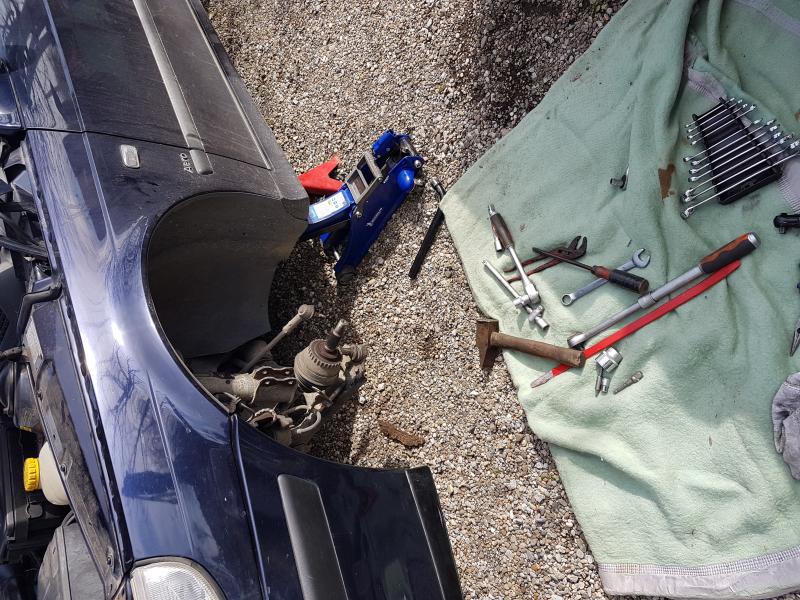

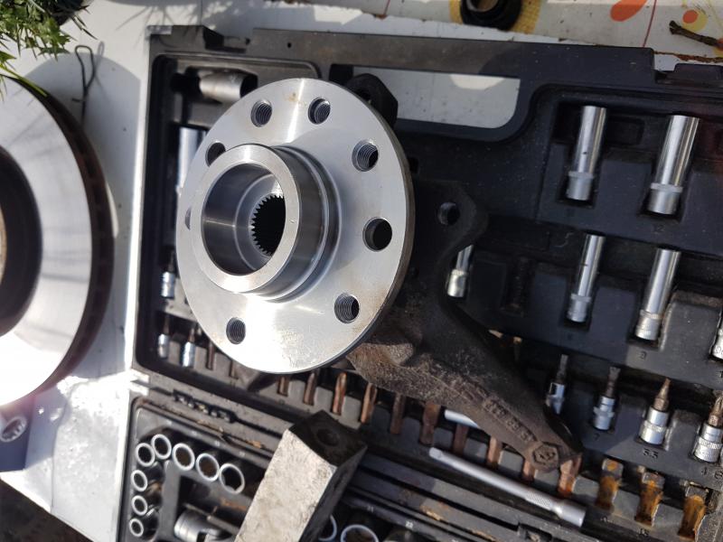

J'ai bien bossé. J'ai changé roulement et moyeu à l'avant (maintenant je suis un pro je le fait les yeux fermés :sol: ) En effet tetu que je suis je pensait m'en tirer en ne changeant que le roulement.
Donc je l'ecrit en ttes lettre pour ceux qui ont le doute: Sur ph1 c'est moyeux et roulement systematiquement
j'ai aussi sauvé mon bocal de lave glace qui se barrait (insert de fixation cassé) et mes anti brouillard ont les pattes cassés.
les tofs
le moyeu tout neuf

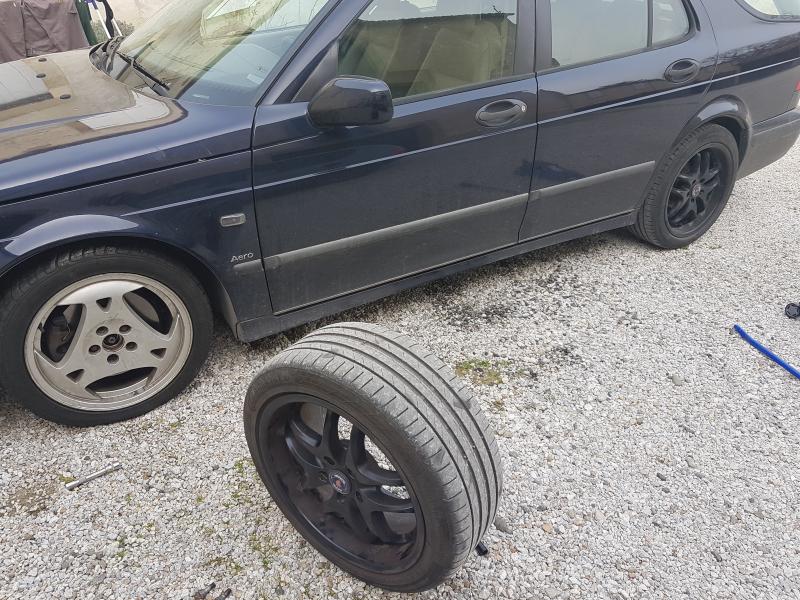

mais toujours un petit tremblement je suis donc allé faire equilibré mes roues avant qui etait desequilibré et j'ai fait un para
je vous laisse juger :jap:
le pb n'etant pas resolu la colere m'as pris et j'ai decidé d'inverser mes roues et ça va mieux :sol: Mes pneus etait mal usés

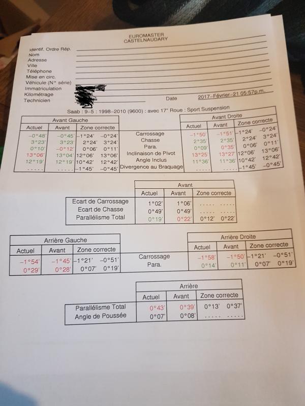

Sinon j'ai ça aussi pour le carrossage non réglable de l'avant
Allez hop à l'apéro [:fragdoktor:4]

Sinon le carrossage c'est réglé pour finir.....

Oui ce sera reglé quand je mettrait des amortos neuf devant.
