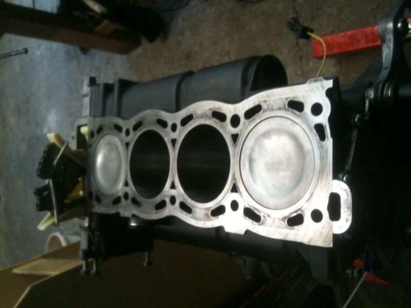

ça ne va pas ça?:
http://www.ebay.co.uk/itm/SAAB-9-5-YS3E ... SwbdpWXcyY
ou
http://www.ebay.co.uk/itm/Saab-9-5-9000 ... Swa-dWliwt
ce ne sont pas les mêmes entre B234 et B235?
ou

Bah moi si j'avais eu les sous quand j'ai refais mon moteur j'aurais pris du wossner sans me poser de question

Oui mais, je ne sais pas si c'est des pistons AB. Je lui ai envoyé un mail et j'attend sa réponse.
@bibouecht, je crois que ça va finir comme ça

Et chez skandix ? J'en ai vu pour B235 classe AB donc c'est forcément les bon 150 € .
Attends je cherche le lien , ils semblaient dispo .
http://www.skandix.de/en/spare-parts/en ... d/1016895/
Le pb c'est qu'ils différencient pas pour 9.5 et 9.3 alors là y a un pb (parce qu'a part pour une 9.3 é.3 viggen c'est pas les même pistons...
Pas bon ton lien Bibouecht il faut des comme ça :

Vu le tête du piston c'est pas le bon, voici un AB 7815[quotemsg=195009,41,3397]ça ne va pas ça?:

Pit, je les avait trouvés aussi chez Skandix, mais si tu regardes il n'y en a pas de dispos...
C'est bien ce que je me disais aussi Bibouecht

Pas mon lienEt chez skandix ? J'en ai vu pour B235 classe AB donc c'est forcément les bon 150 € .

Au fait pour tes recherches, voilà les réf pour les B205 et B235
vraiment important de trouver un AB

Là y a du stock mais le prix fait mal au c..
http://www.eeuroparts.com/Parts/28755/P ... -30584595/
Et là mais en attente:
http://www.eeuroparts.com/Parts/28771/P ... -30584324/
ça c'est mon lien
ça c'est mon lien

autant prendre des pistons forgés

Je crois qu'il y a plus que ça .
On a déjà fait le tour de plein de revendeur , y a pas en neuf en ce moment
Faut attendre qu'un moteur parte en pièce détachées qq part.

C'est con quand même, j'en ai balancé 3 à la ferraille et gardé 1 pour souvenir qui est déjà parti

Quoi ???? je croyais que tu les avais vendu ??? En plus vraiment les pistons c'est pas ce qui prend de la place

Dixit mon message du 06.02, "Désolé mais j'ai plus les pistons, bon de toute façon je pense pas que ça aurait joué car c'était pour le B235eQuoi ???? je croyais que tu les avais vendu ??? En plus vraiment les pistons c'est pas ce qui prend de la place
Bon de toute façon ça fais pas avancer notre cher V8man

Les pistons dispos sont en cote +0.5 en plus
Je crois que je vais encore attendre un peu voir si il n'y en a pas qui débarquent sur le marché, et sinon je prendrai les forge

Je me réveille trop tard, annonce désactivée...

ils sont introuvables ceux la en plus , mais je crois que j'en ai trouvé chez un saabiste (juste à vérifier si c'est les bons) , si tu es intéressé v8man
