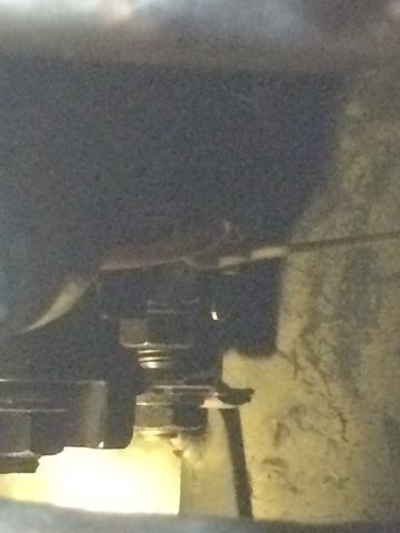

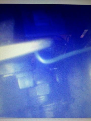

je pense avoir résolu le souci électrique, a priori c’était bien ça
au dessus du démarreur, le fil très tendu vient du capteur d'huile
il fait le tour d'un des fil du démarreur, quelques jours après la remise en route les deux sont entrés en contact en allumant le voyant d'huile et fait presque caler le moteur
le fil de faible section était un peu durci sur 1cm ce qui confirme la piste :)
j'ai fait passer le fil du capteur d'huile de l'autre coté, plus de pb depuis :)

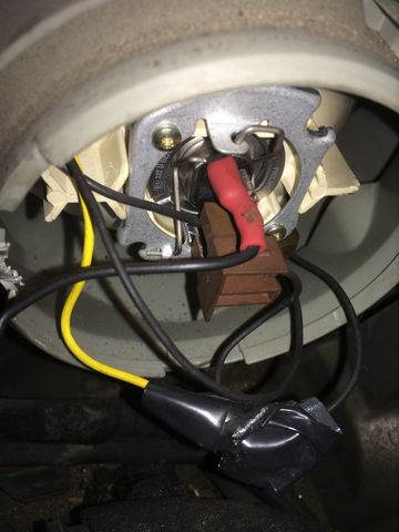

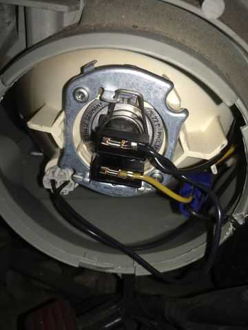

comme promis quelques photos :)
un des premiers souci rencontrés :) il ne faut pas "ponter" les phares, c'est pas fait pour ca :)

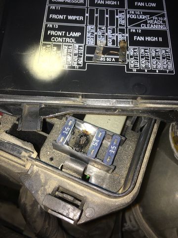

boite a fusibles, fusible pulvérisé, il dévait être jaune... phare droit et phare gauche
ça sentait légèrement le cramé, je ne me doutais pas ... :sweat:
heureusement le connecteur avait été laissé ce qui m'a permis de remettre l'installation en état et continuer a diagnostiquer,
un phare ne fonctionnait toujours pas...

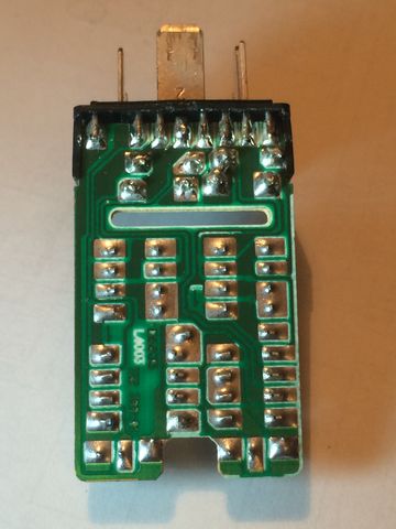

j'en suis arrivé au relais, merci Milou pour les schémas électriques et SirMacadam pour l'accompagnement :)
quelques soudures a l’intérieur du relais de phares s'étaient isolées :)
après quelques points de soudure, ne fois remis en place tout fonctionne :)
ça a été la première réussite sur la voiture, j'en étais assez fier :)
