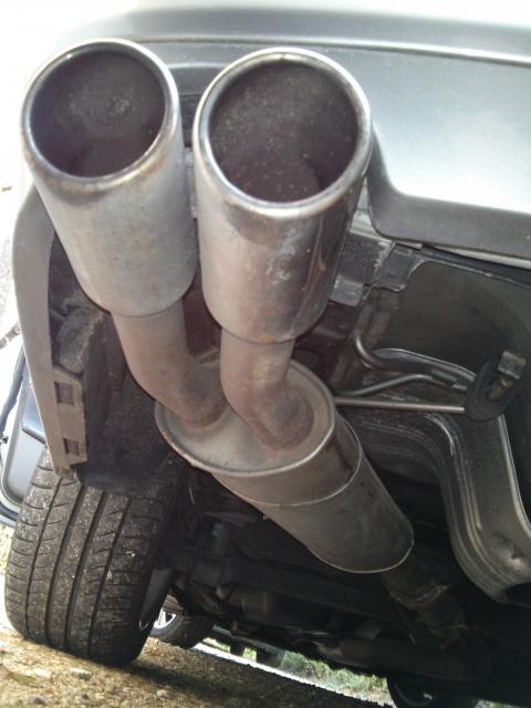

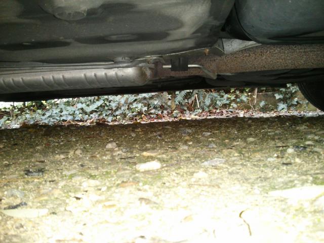

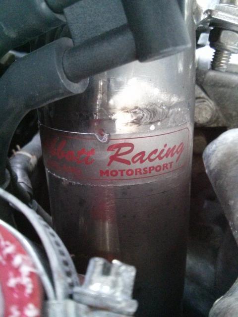

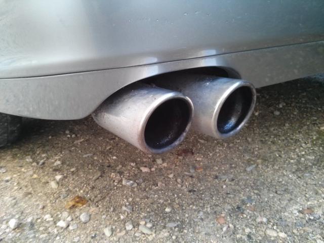

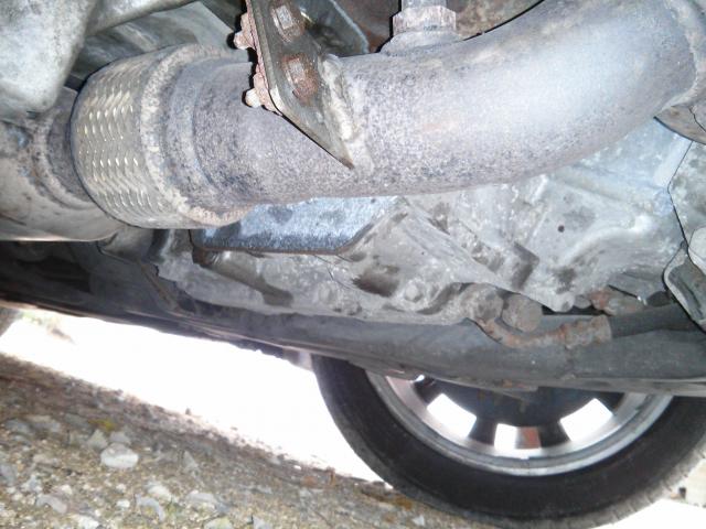

Enfin, autre sujet que je voulais partager avec vous, c'est au niveau de la prépa faite dessus. J'ai mené mon enquête et voici où j'en suis arrivé: je pense que l'origine de la prépa est signée Abbott Racing. Ca peut coller avec l'époque (fin 2003 / début 2004 selon une info dans la prés de l'Aéro de VietMan) et les photos que j'ai faites:
- Pipe admission turbo: c'est marqué dessus
- Silencieux: il ressemble beaucoup à celui ci http://www.abbottracing.net/product.php?id_product=279
Par contre la question est s'agit t'il que du silencieux ou de la ligne complète? Je n'arrive pas à voir la différence

Sur la dernière photo, c'est le silencieux d'origine.

Oui , c'est juste l'arrière , pas la ligne complète que tu as.

Merci, et un mystère de résolu !Oui , c'est juste l'arrière , pas la ligne complète que tu as.
