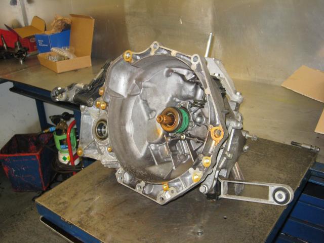

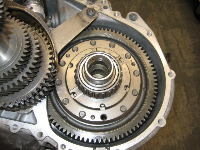

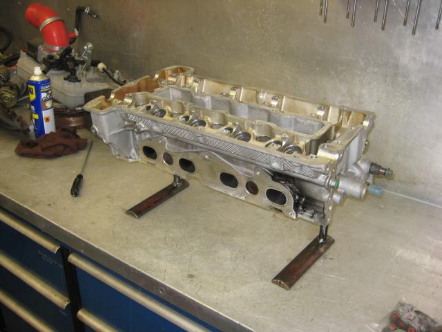

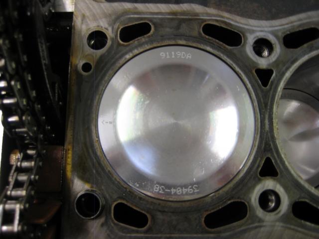

Pour répondre à l'observation d' Alinutz voici un copier/coller du mail de Abbott : "Please find pictures of your gearbox and cylinder head, were now cutting the seat's that takes a day!!..gearbox is all good and now being re-built. Your pistons are perfect, no detonation marks and any pick up damages at all..very good!!..the centre section and back box can be used again no problem at all...it's all in good order" : En le questionnant sur l'aspect de mes anciens pistons...J'aime pas trop la tête de tes pistons
Ci joint les photos accompagnant le mail :

wowwwwwwwww..On ne parlera pas prix car la c est de la pasion , mais ils démontent un max de truc chez abott ...
Tant que l on est sur la culasse , ils enlevent juste la matiere des guides de soupapes ou font ils autres choses ?? genre ressort de rappel renforcés, conduit retravaillés ???
Pour la boite , tu passe au differentiel a glissement limité ???

Ben, tant mieux, la couleur rougeâtre me parait bizarre...Pour répondre à l'observation d' Alinutz voici un copier/coller du mail de Abbott : "Please find pictures of your gearbox and cylinder head, were now cutting the seat's that takes a day!!..gearbox is all good and now being re-built. Your pistons are perfect, no detonation marks and any pick up damages at all..very good!!..the centre section and back box can be used again no problem at all...it's all in good order" : En le questionnant sur l'aspect de mes anciens pistons...
Mais quel boulot ils font, j'attends avec impatience la suite

Ils retravaillent les conduits, je demanderai pour cette histoire de ressorts. La boite et l'intégralité de la transmission seront renforcées avec apport du différentiel.

C'est la couleur des résidus de combustion d'une essence comportant un peu d'éthanol
Les bougies sont rouge brique quand on roule à l'85
