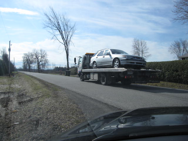

La voiture a quitté hier son stockage hivernal, direction un petit garage de quartier spécialiste Saab, à Montréal pour changement de moteur.
Le frein arrière droit s'est grippé suite au stockage. Tirer la voiture au treuil sur 1 m n'a pas suffit à débloquer la roue. Il s'agit des plaquettes et non pas du syteme du frein à bras (équivalent du frein à main, mais ici, on utilise tout le bras !!!) puisque pour éviter tout ceci de bloquage de frein durant l'hiver, mon garagiste retire le système (la BVA ert de frein de parking). Conclusion démontage de la roue, dégrippage au WD 40 , puis enfin le départ vers le garage.
en route vers le sauvetage sous le regard apaisant de mon autre 9-5
Je vais prendre les photos du sauvetage !!

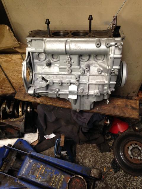

Quelques nouvelles, la voiture est dans un garage depuis maintenant plus de 19 mois..... mon garagiste est sympa mais pas le plus rapide... du coup je passe le tems dans ma 9-5 estate 2006.
Les nouvelles, le moteur est presque prêt. Bas moteur de 9000 avec piston de 9000, haut moteur de ma 9-5 2,3L BP 170cv avec le trionic 7ImageImage
vous noterez que comme tout bon petit garage, le rangement est à l'ancienne!
Toutes les pièces d'usure et joints ont été changés

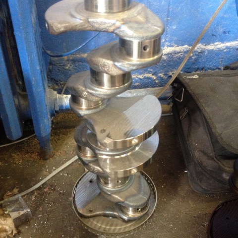

Le moteur tourne, mais bas moteur de 9-5 (et non plus 9000 , le moteur n'avait aucune puissance sans que l'on trouve l'origine (joint ?)) B235 R avec le turbo ad-hoc ImageImageImage
