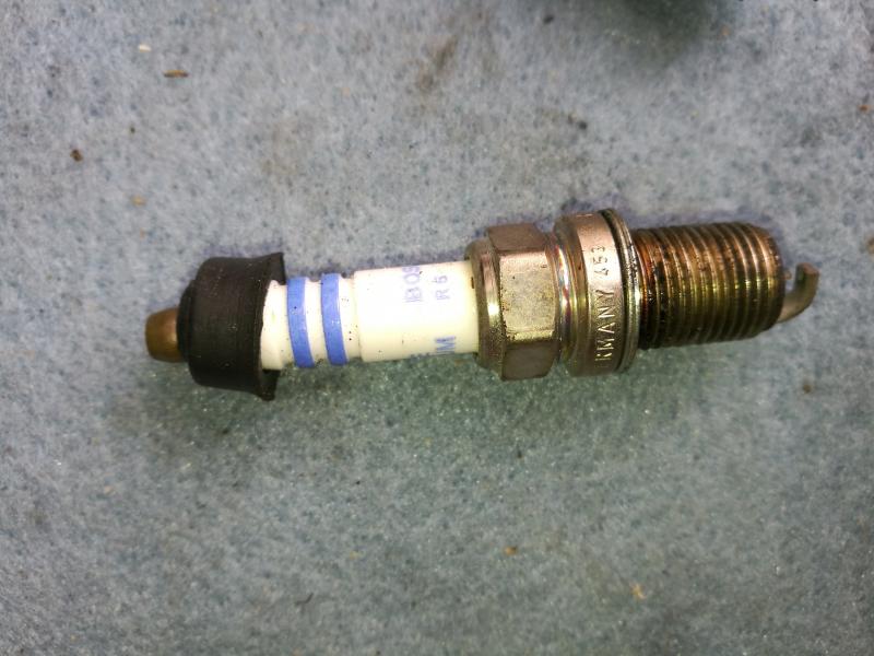

Bon la bougie du cylindre 4 avait eu droit a une pièce supplémentaire.. un petit caoutchouc d'une ancienne di était resté... cela ne change rien à mon soucis mais bon ...
Le bougies sont des Bosch donc à changer..

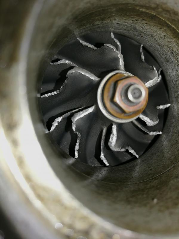

Alors aujourd'hui, j'ai commencé le changement de turbo ,je ne voulais pas trop au départ car le turbo que j'ai est une copie mais bon en attendant de refaire l'autre cela devrait le faire ( mode optimiste on )
Donc je demonte , comme d'hab première galère je renverse le ldr.. puis un peu d'huile et la bonne galère avec les vis, toutes deja a moitié foiré ,j'aimerai bien en mettre des neuves mais je ne pense pas pouvoir les trouver de toute façon je vais redemonter (ou pas..)..
Bref le turbo est par terre et il est pas beau a voir
Ceci explique cela?
La roue complètement bouffé et côté échappement une bonne couche de gras
On verra bien de toute façon je vais devoir changer/nettoyer l intercooler

Bon ok le savais dès le départ qu'il était mort
On verra bien le comportement avec l'autre turbo , avec de la chance mon manque de puissance venait de là
Remontage demain essai lundi
