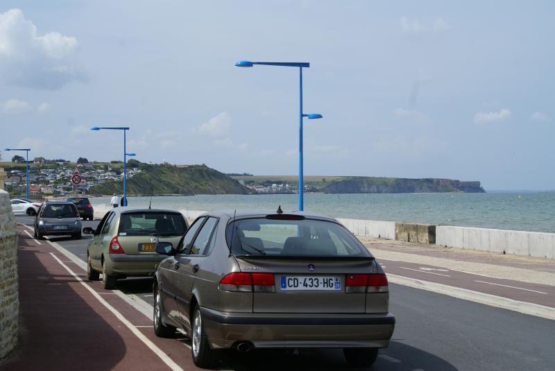

Message par turbogaz » jeu. août 20, 2015 10:15 pm
Des news après 2000 km de tests divers (dont 1200 au GPL) la 9-3 tourne bien -et même très bien, les pneus et le train AV affichent rapidement leurs limites :whistle: - le moteur réagit impeccablement grâce au turbo reconditionné et aux diverses opérations de remise en état depuis le printemps ; Le gpl semble mieux fonctionner avec le temps, il subsiste toutefois des petits à-coups, surtout quand on roule au régulateur... La conso est de l'ordre de 11 litres sur des parcours mixtes (route et autoroute) à 4 personnes et coffre rempli au max (merci les nanas :sol: )
Un petit souvenir de Omaha beach...

Message par aerogaz » ven. août 21, 2015 1:20 am
Bravo....Elle a belle allure ...Tu as bien bossé...

Message par turbogaz » ven. août 21, 2015 9:41 am
Bon, faut pas non plus la regarder de trop près... mais je suis assez content de moi, c'est vrai :sweat:

beau boulot :)
ca n'a pas été sans mal :)
