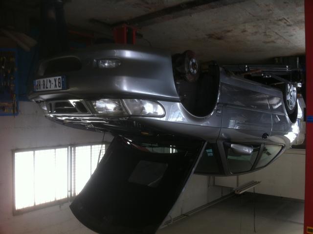

des nouvelles, depuis lundi la saab est chez tadek, de bonnes impressions en arrivant au garage (comme au telephone d'ailleurs), j'ai parlé un bon moment avec henry et je suis parti avec une 9.3 tid, ben c'est pas mal comme caisse, ca fait du bruit mais ca tete 6,2l et c'est pas trop feignant sur autoroute, je lui ai mis 500kms en deux jours
au garage
une fausse mc
henry au taf
henry m'a rappellé ce soir, ben je l'ai pas amené pour rien;
-la crepine etait bien attaquée, elle avait deja ete faite mais remontee avec trop de pate qui etait resté en partie dans le carter
-les mannetons etait presque mort donc remplacés
-deux soufflets de cardans etaient un peu fuyards
-mon bruit en virage venait bien des ammortisseurs qui etaient dessérés
-ils attendent le carrosier pour peut etre refaire mon pare choc, on verra le devis
bref je la recupere vendredi, on verra pour la douloureuse mais la au moins je part tranquille pour un moment!
au garage
une fausse mc
henry au taf

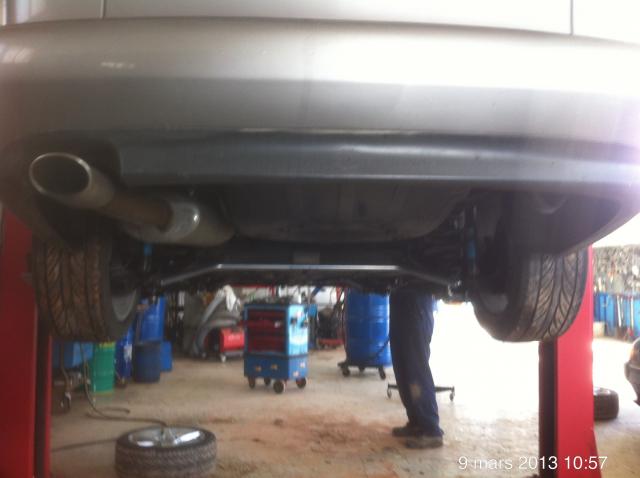

des news cette semaine!
reception de ma commande chez talliaferro, frais de port tres elevés et biensur j'ai eu droit a la douane...
donc filtre a air kn, logo pour levier de vitesse, bonnet protector et surtout la barre stab arriere en 22mm!
sinon lors du rdv mensuel a pichauris quelqu'un m'a signalé la presence de graisse sous le moteur, et bingo le soufflet de cardan coté boite etait hs.... pourtant le collier avait été changé chez tadeck et le soufflet n'etait pas hs, bref..
dons rdv chez tadeck ce matin, remplacement du soufflet hs, vidange de boite en meme temps et pose de la barre arriere pendant qu'on y est.
en rentrant j'ai pu juger du bienfait de la barre, la voiture parait plus rigide, c'est assez perceptible et ca rend la conduite plus sympa au final!
a part ca elle a bien la peche mamy!
quelques tofs
a puchauris
la BAR avec demi ligne carline
quelques tofs
a puchauris
