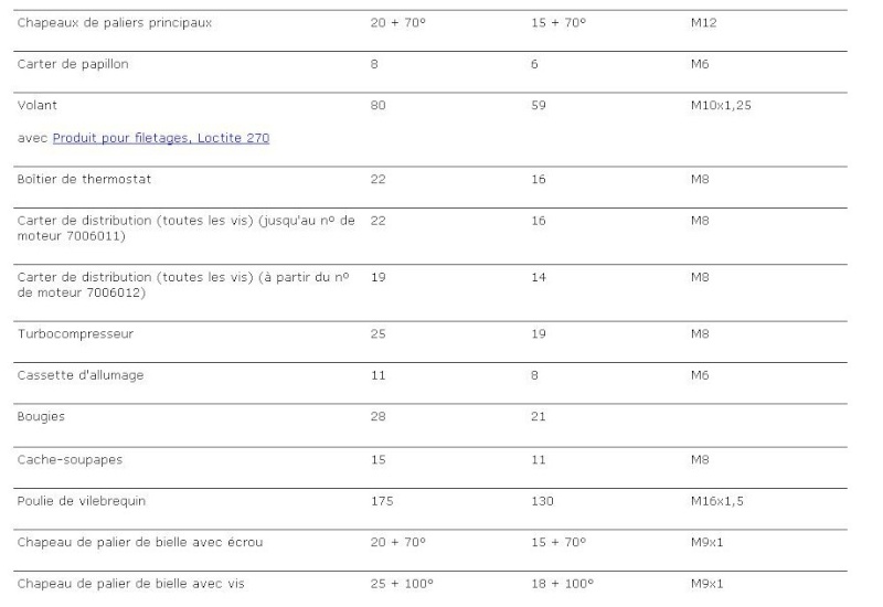

Equipage mobile remonté et serré au couple (48Nm pour les ecrous de bielles et 110Nm pour ceux de palier de vilebrequin) ce soir:
http://www.imageshotel.org/images/Rphil/img1067.jpg
23h00 dodo.
Tu es certain de tes couples de serrage ?
Un extrait du wis
Rphil
Messages : 1250
Message par Rphil » mer. janv. 25, 2012 2:12 pm
Tu es certain de tes couples de serrage ?Un extrait du wis
http://i48.servimg.com/u/f48/11/48/03/16/serr110.jpg
Oui.
Ci-dessous les couples issus du manuel d'atelier de la NG préconisés pour les B2X4, moteurs qui utlisent les même vilos et même bloc que les B2X5, bielles différentes mais mêmes serrages, mêmes paliers de vilo, dans le WIS il y a un serrage au couple + serrage angulaire à 70° derrière, sur le manuel d'atelier Saab ils donnent directement 48Nm etc.
voilà.

Message par pulverisator » mer. janv. 25, 2012 7:41 pm
Oui.
http://www.imageshotel.org/images/Rphil ... rrage2.jpg
voilà.
Tu parles de la NG qui est un 2x4, l'extrait du wis que j'ai publié est pour le 2x5, enfin bref, je ne sais plus sur quoi tu bosses vu les mélanges :D
Rphil
Messages : 1250
Message par Rphil » mer. janv. 25, 2012 10:15 pm
Pour avoir bossé sur les deux moulins je peux vous dire qu'il n'y a que les pistons qui diffèrent vraiment, un peu les bielles B205 entraxe 159mm, et B204 entraxe 153mm, comme d'ailleurs sur le B235 ! si si !
Et que certains B205 probablement post 2000, ont des bielles à boulons 6 pans bien plus légères et fines que les B205 montés sur 9.5 entre 1998 et 2000. Relisez si le coeur vous en dit l'intégralité de mon thread, les preuves y sont clairement exposées.
Le B205 phase I est à 95% un B204.
Je ne cherche pas le midi à quatorze heures, je vais à l'essentiel, avec le bon sens ou la logique, et les compétences que j'ai acquis jusqu'alors sur les sites anglophones, car chez nous le savoir semble se monnayer. [:eric02]
eh Pulv, le B205 que je remonte est 100% B205, pas de mélange.
Alors Disco et Pulv vous semblez savoir des choses, ok ok mais n'oubliez pas de le faire savoir. [:eric02]
