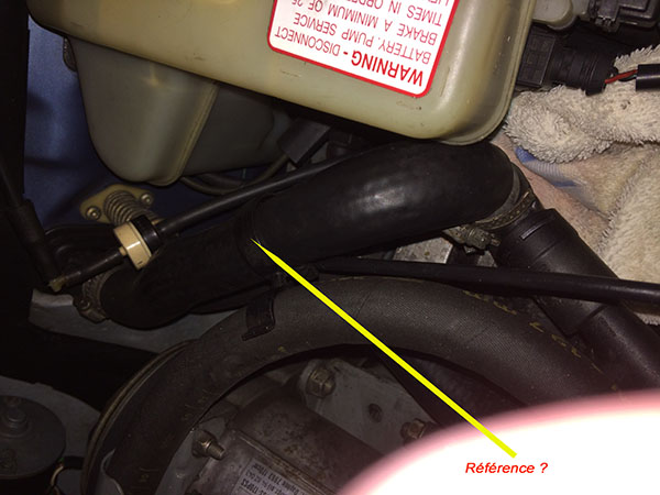

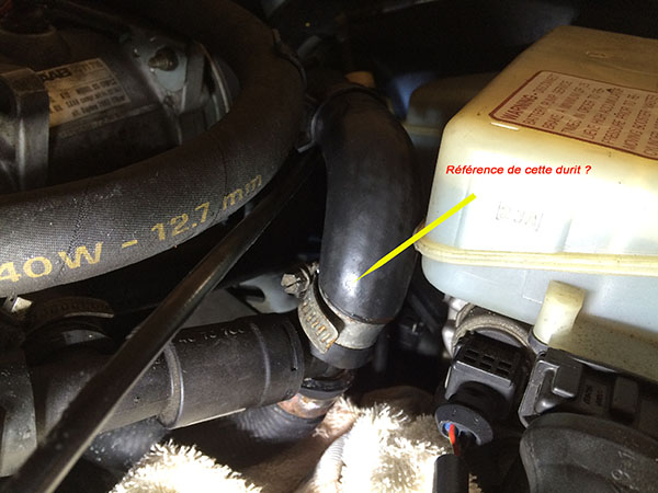

Quelle est la référence de cette durit qui part du by-pass et va traverser le tableau de bord ?
Image :whistle:
Elle est fissurée juste au dessus du collier.
Est-ce 7545544 ?
Merci. :)

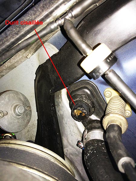

Après le changement de la durit de chauffage, celle du haut, nouvelle fuite par cisaillement du robinet de chauffage.
Le plastique a mal vieilli et s'effrite complètement ; je suis en recherche d'un robinet en bon état.
Que pensez-vous des neufs proposés soit par RBM soit par Skandix sachant qu'il y a 150€ de différence de prix ?
J'imagine que l'origine est la même ! Référence de la pièce 8605388
Avez-vous un retour d'expérience ?
Merci :)
Flex102
Messages : 1109
Re: Cabriolet 900 Turbo 16 S 1993
Message par Flex102 » sam. août 29, 2015 10:31 am
bonjour
tu en cherches un d'occasion en bon etat
je peux regarder celui que j'ai (900 de 1990)
flex
Message par noug2 » sam. août 29, 2015 10:40 am
Gérard essaye de virer le thermostat incorporé au durite de chauffage près du compresseur de clime , c'est une source de panne ++ dans 90% des cas , tu touches a ces durites elle fuient par la suite .
il faut juste essayer de trouver l'ancien montage avant 91 , ou bidouilles avec découpes des anciennes durites et manchon métallique
Messages : 4444
Localisation : Limoges
Message par 900 turbo 16 » sam. août 29, 2015 3:26 pm
Bien d'accord avec toi Yann,
Gérard, tu mets un robinet neuf (vu le prix ramené aux ennuis potentiels avec un d'occasion!!!) et tu remontes avec deux durites "toutes simples" sans réinstaller cette by-pass qui ne peut que te causer tes soucis.
Medoc
Messages : 1213
Localisation : Lot
Message par Medoc » sam. août 29, 2015 7:11 pm
Merci à tous les 3 pour vos avis. :)
Le by-pass est neuf (genuine Saab) : je le supprime quand même ?
J'ai trouvé un robinet neuf chez RBM ...
En attendant, j'ai raccordé les 2 durits sur un tube cuivre de 22.
Manu David me changera le robinet en même temps que les roulements de roue.
