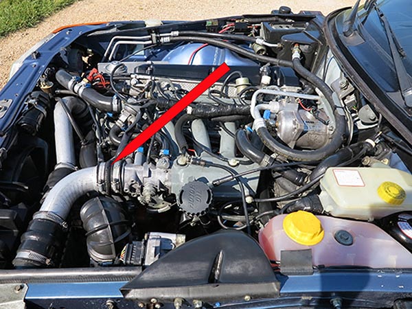

Bonsoir,
Je viens de rentrer de 450 km dans les Pyrénées et je suis fumasse
: à 6 reprises ma durite intercooler coté admission a sauté !
Arrêt d'urgence, si possible dans un bord de la route mais pas facile sur le périph de Toulouse, warning, triangle, ouverture capot, remise en place de la durite avec les voitures qui me rasent les fesses puis manip inverse et je repars ... jusqu'à la prochaine.
Je me suis aperçu que cette durite a, à l'intérieur, un bourrelet qui vient se placer dans une cannelure de la bouche alu d'admission ; je pense que ce bourrelet est usé et ne retient pas la durite quand je lance la cavalerie.
J'ai pas l'air con quand je double et que, pouf, pouf, arrêt moteur !

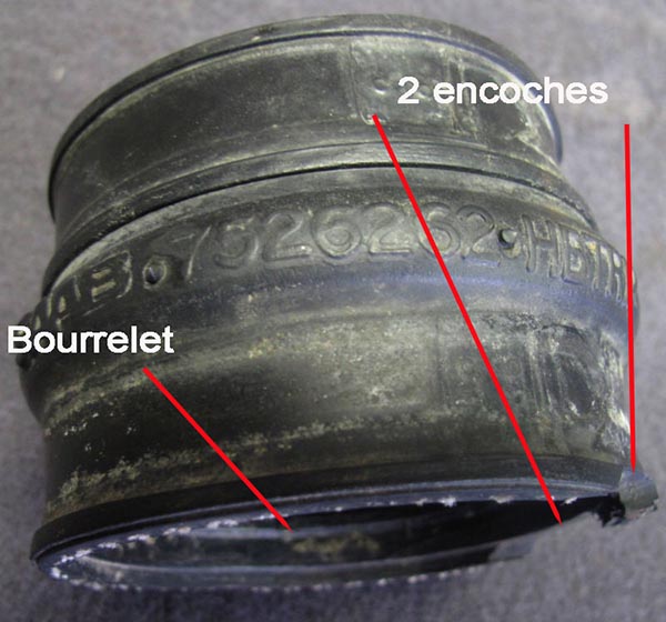

Si quelqu'un a cette durite en bon état au niveau du bourrelet intérieur avec les 2 encoches contre les tubes fixés à l'admission (réf Saab 75 262 62) => MP
Merci +++

Avec les 2 encoches ? La mienne n'en a pas ce qui peut expliquer mes ennuis.
Trop rapide

Sinon durite silicone chez autob... Ou tuning shop deux encoches propres au cutter et zou!

Merci pour l'idée du coup de cutter !

Durite trouvée !
Stoppez les recherches et merci !

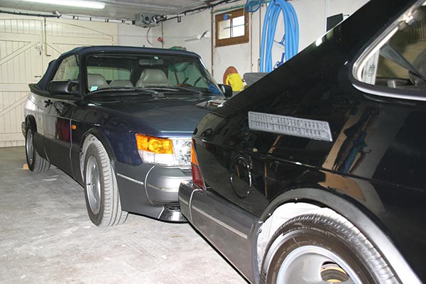

Les deux qui font la paire
et première sortie de printemps ; c'est pas trop tôt

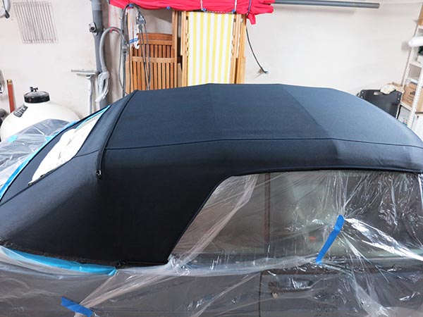

Rénov printemps 2015 :
Remplacement du bandeau au-dessus du pare-brise avec la technique de Bapt57 : enlever l'ancien en chauffant mollo au décapeur thermique , une bonne couche de Sikaflex noir étalée à la spatule et tamponnage avec éponge imbibée de white spirit et 10 jours de séchage ; ça tient +++
Remise en teinte de la capote en bleu marine avec la teinte Dark Blue de Renovo en 2 couches (nettoyage préalable au Soft Top Cleaner Renovo pour enlever l'imperméabilisant). Le bleu est plus foncé que la teinte d'origine du Comptoir du Cabriolet et c'est parfait.
Reste à cirer la carrosserie et à nourrir les cuirs.
Ensuite, sortie tous les jours

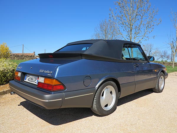

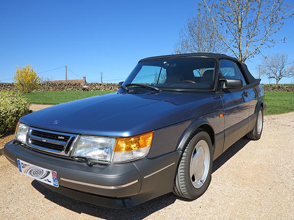

Prête pour l'été !
Capote terminée !
Mini-detailing terminé !
Cuirs nourris !
Capote terminée !
Cuirs nourris !
