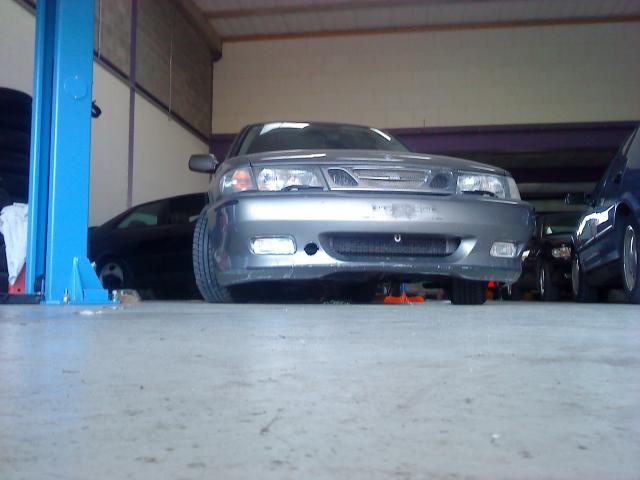

@Fil 63, pour l'instant elle vient d'être mise sur cales, je vends les jantes 16'', pour le démontage je pense mettre 6 heures environ, tranquillement, je te dirai, je connais presque par coeur la mécanique de l'auto c'est vrai, aussi bien que celle de la NG maintenant... [:eric02]

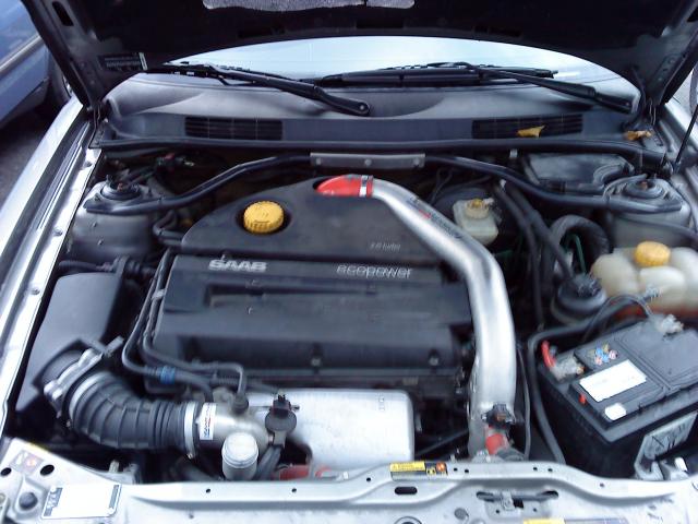

Tiens l'ECU de la 9.5 est installé, non pas à coté de la boite à gants boulonné sur le montant devant la portière comme sur les NG/9.3, mais au contraire devant la boite à gants juste derrière le moteur, on y accède par devant le pare-brise et non par l'intérieur de l'auto, images de l'extraction de celui de la british à gauche, attention c'est l'inverse pour les LHD [:eric02] :
ça oblige le connecteur à être recouvret par un capuchon parfaitement étanche en néoprêne ou caoutchouc.
Drôle d'endroit, j'ai cherché un peu. [:eric02]

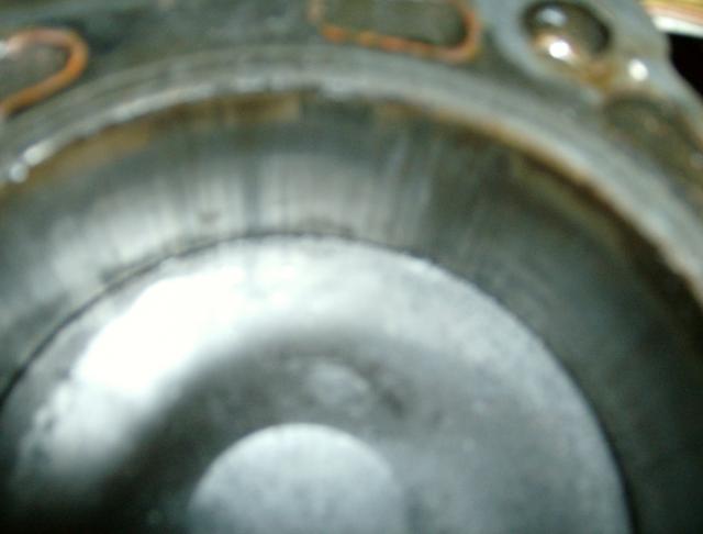

Mais pour ma part j'ai eu exactement le même problème sur ma 9.3 2002 (B205L) 2.0T (500nm :sol: ) , après le changement du moteur (crépine bouchée), je l'ai fait tourner 1/4heure (je n'ai rien entendu car quand on à plus de catalyseur...), je finis de la monter, je la sort, je la laisse tourner et je remarque un gros bruit venant de la distri, je réfléchis je réfléchis si j'y ai ouché lors du néttoyage de crépine:non, après 25-30min le bruit commence à partir, je la monte à 3000-4000tr/m mais rien y fait, ça continue, furax :fou: je fais une bonne acceleration sur 300m 0-120km/h, je m'arrète j'ouvre le capot, et là.... plus aucun bruit, sauf... le petit ronron du moteur.... Et la on est fier de soi... :D
friedlimecanique
Messages : 714
Inscription : jeu. avr. 21, 2011 2:00 am
Message par friedlimecanique » ven. déc. 30, 2011 11:28 am
voilà les belles petites rayures sur les cylindres...
La donneuse d'organes (sont chassis est faussé):
Les deux côte à côte :
