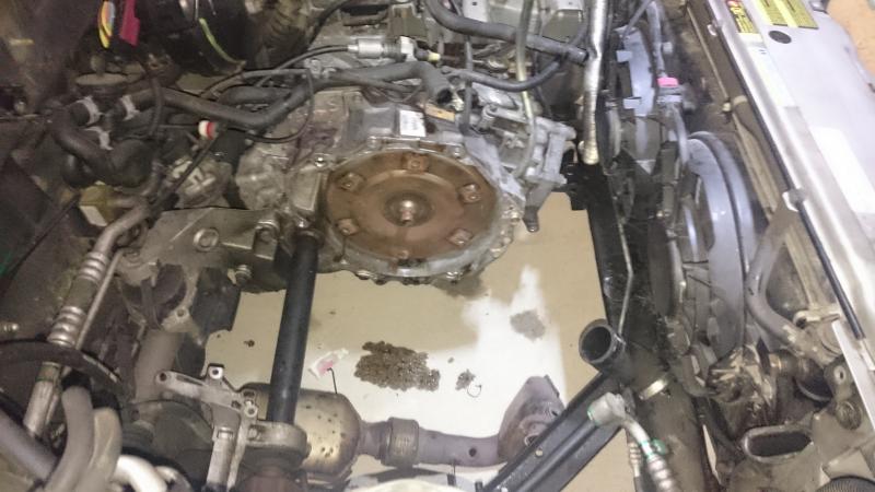

Bon me suis vite fait la sortie du moteur, bah on avait de la pluie
, comme d'hab et une sortie pas dessus sans démonter cardan, boite...
ça passe au poil

ça passe au poil
Ben voilà je vais pouvoir me préparer le moteur, j'ai déjà une petite en vue qui pourrait être pas mal
Aller ranger et zou à la maison...

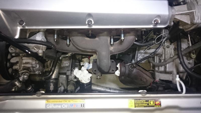

Bon ben quelques news du front
En mode grosse flemme ces dernières semaines, sur le break, j'avais commencé le changement de la pompe à eau car elle commençait à être morte, du coup j'en ai profité pour enlever le compresseur de clim (embrayage pété) et me suis aussi dis pourquoi pas le turbo
, thermostat plus des conneries à droite et à gauche
Merci à Fil pour la révision du GT17
Donc je contrôle le serrage du collecteur d'échappement et, super le goujon en bas à droite pété me reste dans la main
Bon j'anticipe et commande de suite un joint d'échappement et un kit de goujon neuf

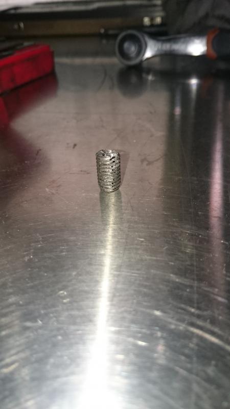

Voilà comment était pété le goujon, 2-3 mm à l'intérieur de la culasse:
Bon si cela vous arrive, pas de panique

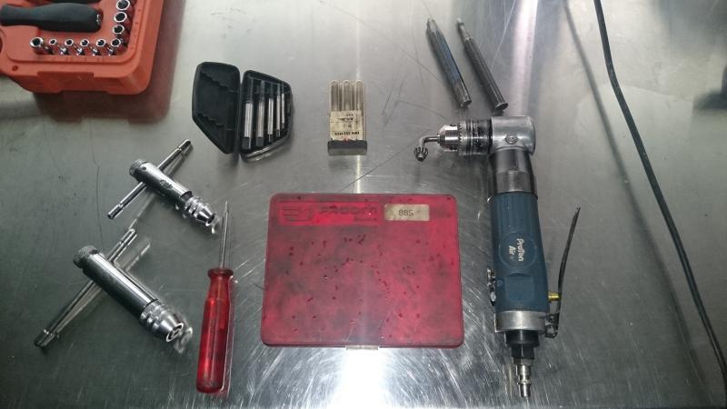

avant de commencer l'extraction il faut réunir un peu d'outillage spécifique:
Le but est de percé un trou au centre du goujon pété et d'utiliser un tourne à gauche (bon perso ça fou les jetons car si tu le pète dans le trou que tu as percé, ben bonjours pour refaire un perçage) et/où le kit Facom 885

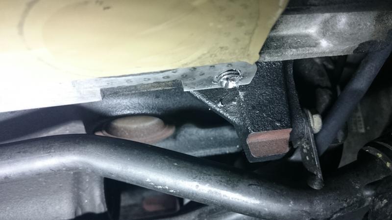

Donc j'ai pointé au centre et commencé à percé tout tranquillement, super quelle fut pas ma surprise, mon trou n'est pas centré
j'ai quand même essayé l'outil Facom et le tourne à gauche, mais rien, ça bouge pas d'un yota.
Bon, une pause clope pour analyser tout ça

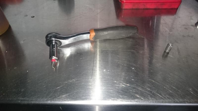

Aller me suis dit, c'est bien beau l'outillage mais ça me serre à rien... donc petite technique au passage si comme moi on foire le perçage, faire un autre trou à coté du premier perçage et utiliser un embout de tournevis plat (pas large mais épais) et le taper au milieu des 2 perçages, puis le monter sur le cliquet
Tadaaaa voici le résultat:
Bon il faut compter 1 heure de taf si galère
Bah aller une 2ème clope avant de finir

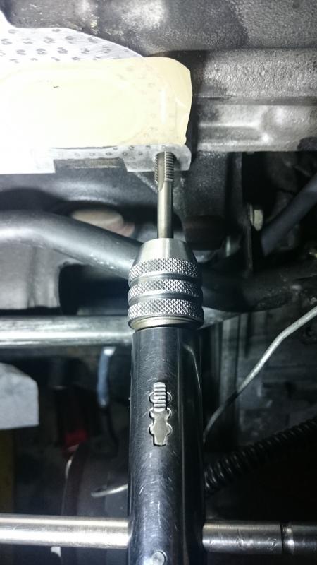

Comme on a un peu chicané le pas de vis, un petit coup de taraud pour la finition
On remonte le collecteur avec un joint neuf et le kit de goujon, rondelle et écrou neuf aussi bien entendu

ben tu as eu du bol que le goujon vienne comme ça
Re: Vaut mieux tard que jamais...
Un arrosage prolongé avec du degripant facilite le devissage des goujons
Pour la methode de l embout de tournevis, attention car,si de mauvaise qualité il,peut casser dedans.....queue de cochon facom est le meilleur outil apres passage prolongé de degripant

Sur les petits diamètres les queues de cochon sont difficiles a utiliser.

moi comme j'ai dit a bibouecht j'ai le mème pété sur l'aero mais ça ne fuit pas donc je ne touche pas , je ferai quand j'ouvrirai le moteur (si je l'ouvre) d'autant que moteur en place pas facile , vraiment du bol de l'avoir eu de cette manière

Ouais c'est vrai du bol quand même, quand j'ai vu que j'avais foiré le perçage hé ben me suis dit merde quel con je suis
Bon cela faisait 3 jours que je mettais du dégrippant, en plus avec un perçage décentré bah y'a rien qui tourne.
Comme dit Milou avec un petit trou pas top la queue de cochon, je voyais bien en essayant que je mettais une pression contre le filetage de la culasse, donc impossible à tourner sans tout pété.
Le facom bien mais il faut vraiment percé au centre, sinon c'est comme vouloir visser une visse tordu, galère

Je l'ai fait que sur culasse démontée et déjà ça met le traque...
pour percer au centre faut se faire des guides forets sinon c'est pas évident du tout. Bien joué en tout cas
Bravo mais vraiment bravo , ce genre de truc c'est au feeling et a l'experience .
La queue de cochon Facom c'est effectivement le mieux mais si elle casse dedans apres c'est quasi mort .
Le facteur chance joue aussi mais felicitation pour ton "sang froid "
Ps il met arrive aussi de meuler en burin des chasses goupilles Facom 6 pans puis de les enfoncer en force comme tu a fais avec le tournevis puis de devisser avec douille et cliquet .
Mais il y a toujours la petite goutte qui perle sur le front
