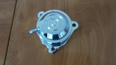

Après avoir changé les 2 électro-vannes , coté turbo et coté ECU le code

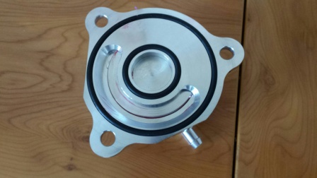

P0033 était toujours présent , du coup j'ai changé ma dump par une forge
plus facile à mettre car on n'est pas obligé de comprimer le ressort.
la nouvelle dump est arrivée en 6 jours , plus de code défaut P0033 çà a l"air bon mais pas roulé beaucoup malgré tout ..je m'en va faire un petit tour
.ImageImage

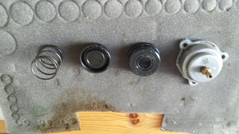

voici l'ancienne

ce code P0033 est apparu il y a un petit moment...il se déclenchait au bout de 200 bornes par exemple
J'ai donc changé l'électrovanne côté turbo puis côté boîtier papillon. Pb toujours présent. .
Sur la fin ,ces derniers jours ,elle se mettait en limp home au bout de 10 bornes même pas..
J'ai donc commandé une dump à piston "forge" reçue vendredi et montée samedi matin
et là nickel..je n'ai pas beaucoup roulé (50 kms environ)mais le pb semble resolu..
J'ai trouvé ma membrane en caoutchouc de la vielle dump relativement déformée. .
Vu le kilométrage réalisé et la reprog Maptun..Elle ne devait plus faire son office ,je pense. .
En tout cas je n 'ai plus ce code defaut.
Sur le forum SAAB Anglais que dicouille m'avait mis comme lien..un membre à dit pour ce code
3 possibilités
Les electrovannes ou la dump..j'ai donc changé les 3 pièces et tout baigne..
Voilà milou l'histoire de mon P0033.. :)
