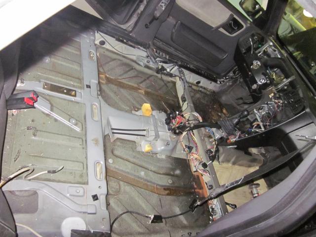

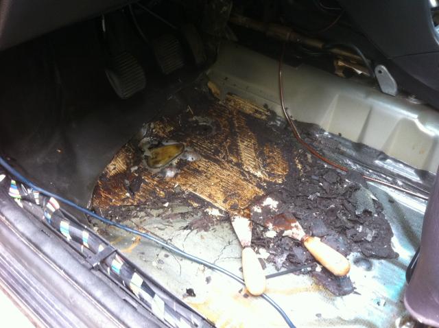

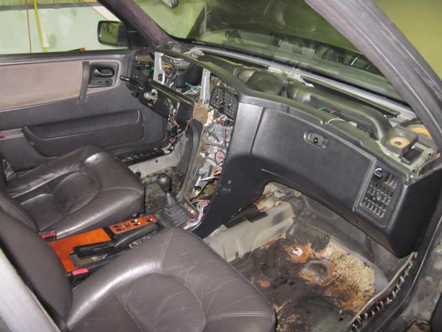

Quelques petites nouvelles du front:

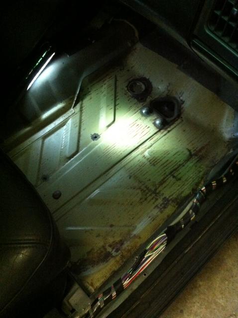

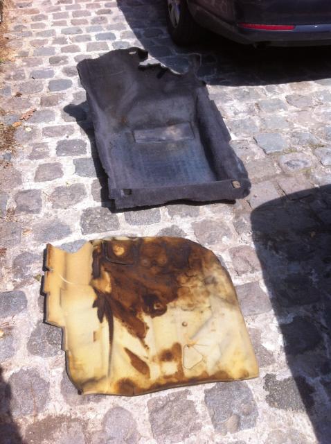

Suite à l'humidité découverte en-dessous de la moquette conducteur (fuite d'eau dans le coin du pare-brise), je me suis mis en tête d'enlever les moquettes avants, gratter les planchers, traiter la rouille éventuelle....donc tout assainir en gros! ;)
Sacré boulot pas très agréable il faut bien l'admettre:
Ils avaient badigeonné avec de l'huile de vidange chez Saab....

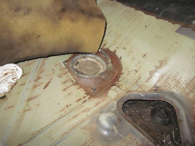

pas beaucoup de temps à y consacrer pour l'instant donc ça n'avance pas vite, j'ai juste fini le côté passager (qui est sain mis à part un petit début de rouille autour d'une sorte de pastille en alu):
Sinon, j'ai aussi un peu (trop) démonté le tableau de bord pour changer la façade (j'aime pas le placage bois) et changer des ampoules du bloc compteur (par des leds) mais ça n'avance pas très vite non plus :(
bref, y a encore un peu de boulot..... :D

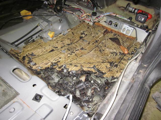

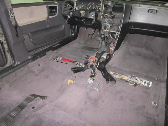

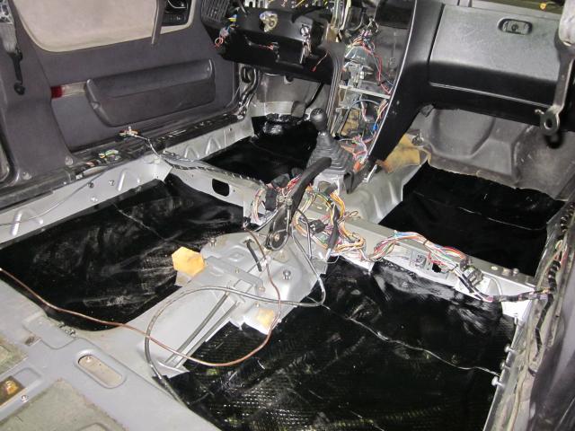

Bon, finalement je me suis décidé à tout enlever pour faire les choses bien!:
Comme il y a des débuts de rouille par ci par là, j'ai préféré tout gratter pour refaire tout proprement. Même s'il faut bien admettre que la voiture m'aurait probablement survécu même en laissant tout comme ça! :lol:
Mais bon, ça occupe l'esprit et c'est pour le plaisir du travail bien fait!

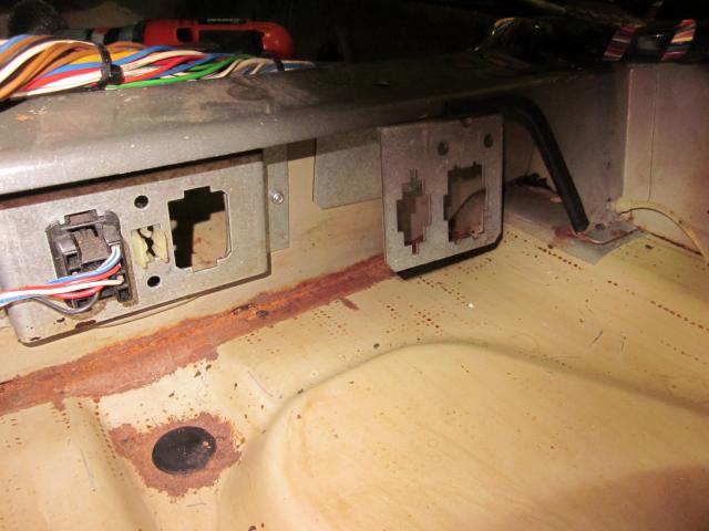

Donc, effectivement il y a de la rouille qui a commencé à attaquer le plancher par endroits:

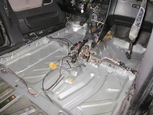

Traitement anti-rouille puis peinture anti-rouille sur le tout. C'est déjà plus propre:
Ensuite, remise en place d'un isolant bitume:
Et la moquette nettoyée au karcher par au-dessus, voilà où j'en suis!
