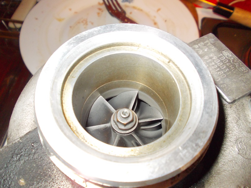

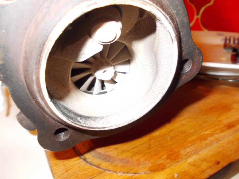

mais la mauvaise nouvelle comme on en avait parlé la turbine a frotté , coté froid et chaud en plus donc HS

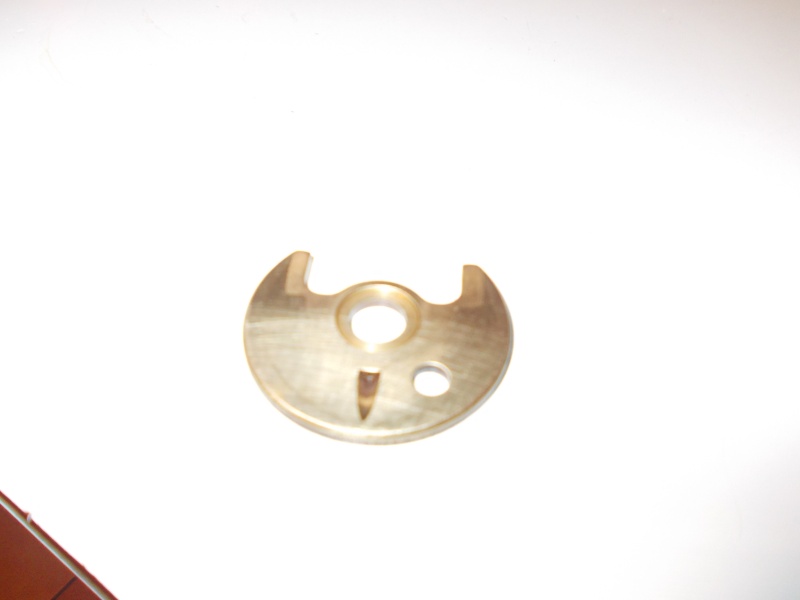

voila mon cher Arthur le pourquoi du comment , la butée axial bouffée donc avec le jeu sur les td04 les roues frottent un chouia

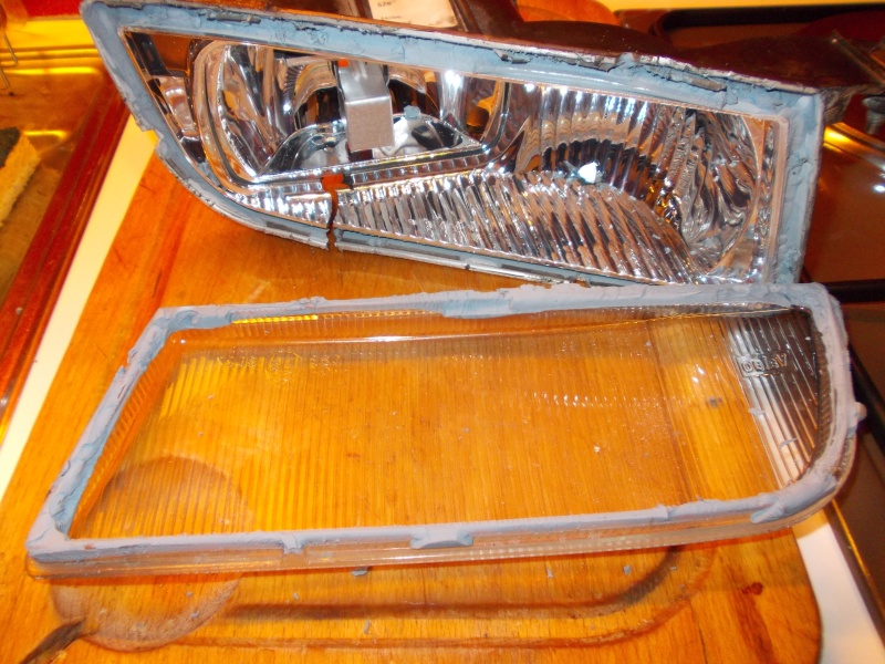

Message par fil63 » sam. avr. 16, 2016 9:48 am
ah et puis tiens un autre truc , j'avais un anti brouillard dont la vitre était pétée et un dont toutes les pattes était pété , donc j'ai mis au four thermostat à 80 ° et ça le fait
