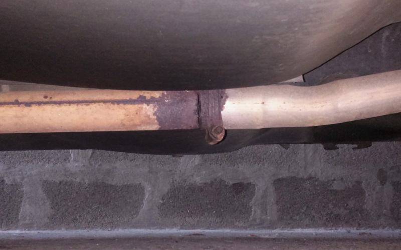

Et voilà, il aura fallut attendre ses 182 000 km pour qu'elle me fasse une petite surprise, vendredi elle m'a fait entendre un bruit bizarre de pot, léger et aujourd'hui plus prononcé, je me mets sous la dame et là, ce que je me doutais, un trou voir une presque rupture d'après la photo, au niveau de l'intermédiaire, juste après le catalyseur, ralenti fluctuant et perte de sa discrétion, sonorité bien moins forte que celle de Zeb25
mais quand même je n'y suis pas loin.
Alors 3 solutions s'ouvrent à moi : (bien que les 3 soit envisageable en même temps)
1/ je colmate en attendant avec un scotch spécial échappement
2/ je change que le petit bout, dans un centre auto quelconque en provisoire (en prévision du n°3 et surtout de pouvoir rouler sereinement)
3/ je change la ligne complète pour partir sur une bonne base, et j'en profite pour virer le catalyseur.
Seulement, si je vire le catalyseur, je ne sais plus qui d'ici me disais qu'il faut reprogrammer le calculateur, qui sais faire ou où puis-je aller ?

Bonsoir, à mon avis vu l'état superbe de ta belle c'est la solution 3 car tu ne réussiras pas à sortir le bout rouillé du manchon à moins que tu possède un mig ou un oxyacétylènique pour souder des raccords. Et pour virer le catalyseur ou le vider sur ma 900s je n'ai rien reprogrammé et pas vu la différence dans le comportement du moteur sinon le bruit plus sympa. Maintenant d'autres avis denos amis vont venir t'aiguiller A+
- toto435
- Messages : 8129
- Localisation : Liège
Re: Je suis 900iste avec une i de 1992
Je confirme que vu la tête toute boursouflée de rouille de ton échappement, tu n'arriveras pas à "désouder" les deux parties.car tu ne réussiras pas à sortir le bout rouillé du manchon
Ou alors, à coups de meuleuse + marteau...
Change tout
[size=0](Après, les conseilleurs ne sont pas les payeurs, mais vu que ça fait partie de tes propositions...)[/size]

en fait, c'est soit l'un soit l'autre : soit ca va etre très difficile a retirer, soit c'est tellement rongé par la rouille, que la partie du tube qui rentre dans le tube du silencieux va s'émietter complétement au demontage, et ça va se retirer en 2 minutes : ton silencieux semble en bon état...regarde la jonction entre le tube et le début du silencieux, ça casse toujours là ; si ça commence a rouiller, alors, oui, ca vaut le coup de changer le tube intermediaire, et ton silencieux central ;

C'est un I16, donc3/ je change la ligne complète pour partir sur une bonne base, et j'en profite pour virer le catalyseur.
* tu vires le catalyseur
* tu achètes le tube post catalyseur d'une T16 que tu rallonges de la taille du catalyseur (ben oui, si tu l'as enlevé faut mettre un truc à la place)
* tu montes un silencieux arrière de T16 avec une sortie de T16 et ...........
ça suffit.
Bruit "sympa" garanti puisqu'il ne reste que le silencieux de T16; bon elle ne marchera pas plus fort mais au moins tu vas l'entendre
Aucune reprogrammation à faire, tu laisses ta sonda lambda là où elle est. Et ça passe sans souci au CT.
J'ai ça sur un cab I16 2,1l depuis des années et aucune conséquence mécanique néfaste.
Au pire si tu trouves trop bruyant tu remontes le cata et tu gardes le reste de la ligne en diamètre T16.

Bien, merci pour vos avis rapide, dans l'immédiat je vais opter pour le n°1 (un bandage d'échappement) vu que je vais avoir besoin de la voiture la semaine prochaine, mais d'ici la fin de l'année la n°3 sera mon choix final, cela dit sans passer par une ligne de T16, même si le bruit reste joli, je me suis habitué à la discrétion de la i.
