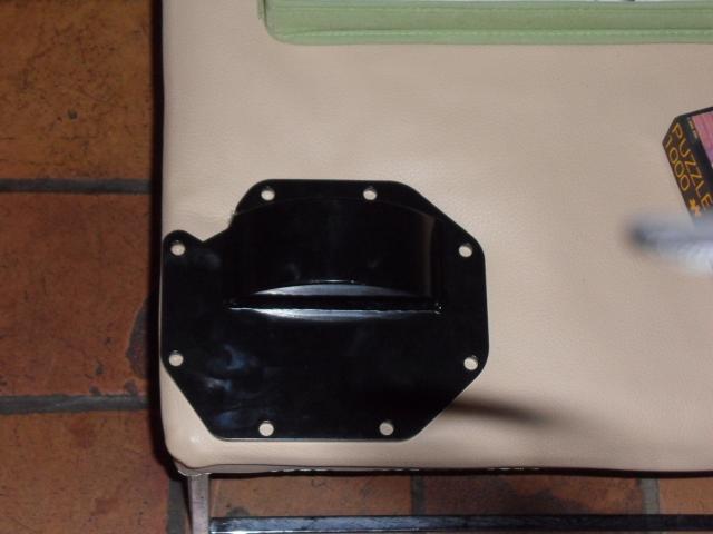

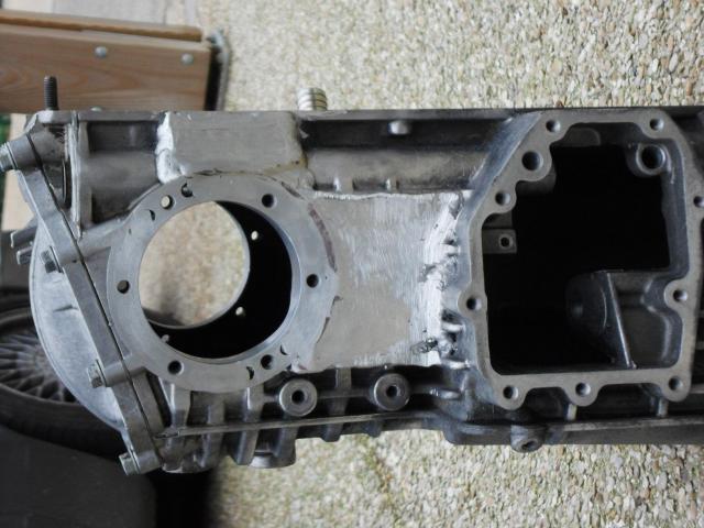

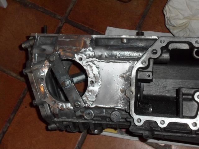

Ensuite , j ai voulu renforcer ce fameux carter lateral pour maintenir la poussée du diff ..Voila ce que ca donne a la sortie de soudure..J ai choisi de souder une plaque d alu de 4 mm au lieu de recharger les alveoles .J ai halusciné en voyant l epaisseur de matiere au niveau du pasage de la commande de boite ...Une misere ..Egalement pourquoi évider la matiere au niveau de la fixation de la tulipe ??
Resultat brut ..
A noter que peur d avoir une grosse déformation , j ai remonté pour la soudure le carter arriere et mis en place un corset qui maintient le carter dans le sens de la largeur , entre les 2 sorties de boite ..

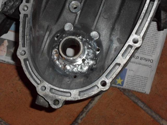

Sur mon cab , cela a laché proprement au niveau du porte roulement de pignion de la chaine de transmission supérieur ..Apparement un point de faiblesse ultra connu , d u la mise en place par saab d un autre roulement et d une 4 eme chaine ..Pour la 4 eme chaine pour l instant je me dis que d un pas facile a faire fabriquer et puis les chaines sont quand meme solides ..Par contre le montage du roulement additionel , je suis en cours de plan et de farication..
En attendant j ai remis de la matiere la ou cela avait laché sur le précédent carter ..

Voila avec un peu plus de finition sur le carter ..
Auter point faible , la partie roulement du pignion d attaque du differentiel..Ici coup de chance il s agit d un modele fabriqué en "chill csat" Réputé pour etre plus solide que l alu banal utilisé la plupart du temps chez saab ..

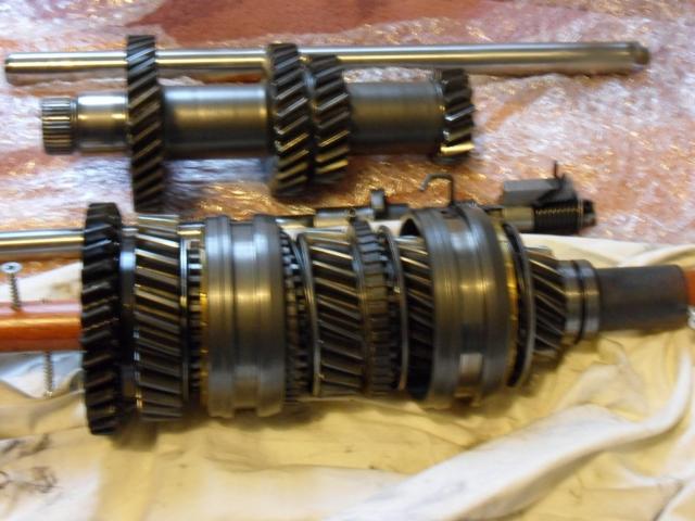

Les pignions de boites
