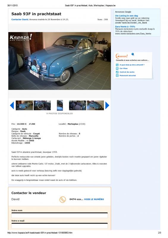

Pour ceux qui cherchent une 93F une rareté vue le nombre restreint de modèles produits (600), il y a une actuellement à vendre...

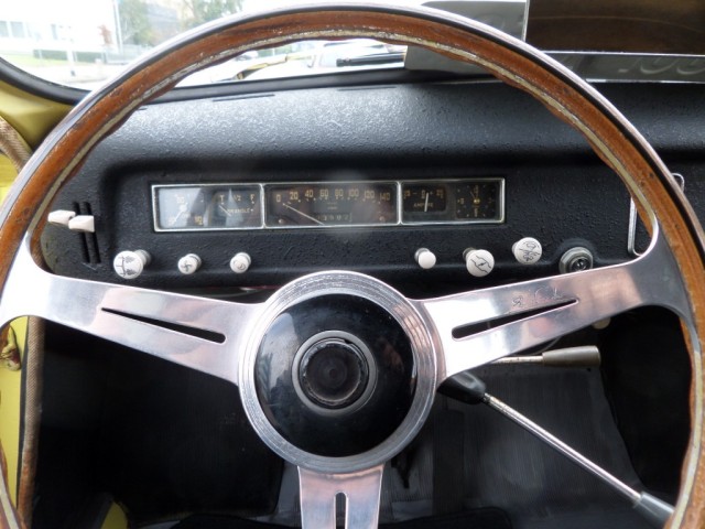

en revoyant toutes les photos de vieux modèles, je viens de m'apercevoir que j'avais un volant bois NARDI
.Je pensais que cela était d'origine , mais non.Normalement c'est le volant bakélite.Encore une bonne surprise.C'est quand même plus joli.
Et un grand merci à rallye2jfd1 pour sa visite et ses bitonios de 900 qui ont trouvé place dans la 93f...(loquet de fermeture des portes en français)

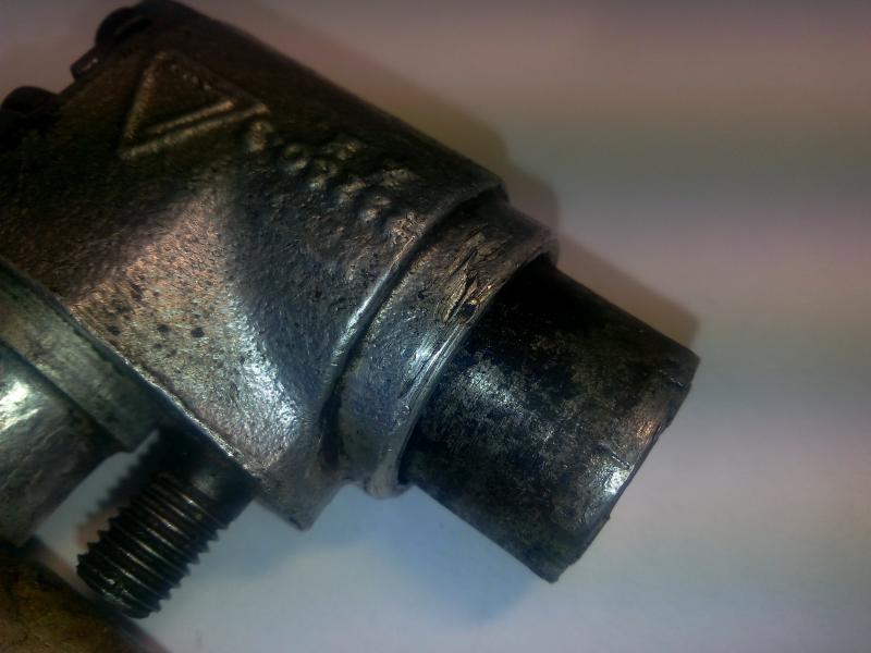

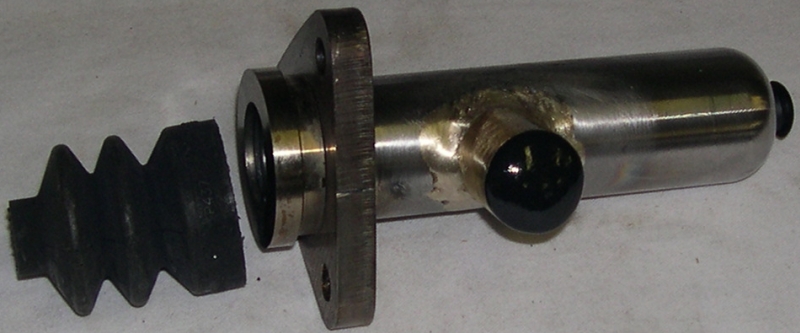

Bonjour, le contrôle technique est passé...presque vierge....car mon freinage a fait des siennes....pédale molle après plusieurs appuis assez forts du contrôleur...pas de fuite visible.Donc j'en conclu maître cylindre défectueux.
Peut être que l'un d'entre vous détiens un maître cylindre qui va de la 92 ,93,95, et les premières 96 avec un seul circuit de freinage.
Au secours...merci de votre aide...et astuce pour pouvoir au cas ou le réparer.

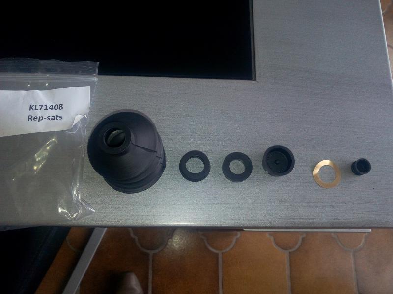

Bonjour, je suis toujours en attente de mes pièces kit de réparation pour maître cylindre.C'est vrai que ça vient de Suède...

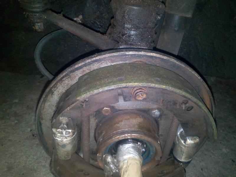

En attendant démontage complet du maître cylindre, du bocal du liquide frein dans lequel il y avait un peu de saletés..J'en ai profité pour démonter tous les tambours et nettoyer le tout et vérifier les cylindres de roue.Aucune fuite , mais un piston bloqué.
Apres démontage et un coup de compresseur pour le faire sortir, je l'ai nettoyé et tout à l'air parfait.Un nouveau régulateur de tension et une pompe à essence neuve installés vont faire encore plus de merveilles.Et j'ai ma carte grise...et mes plaques.
Vivement l'arrivée des pièces pour pouvoir rouler car la seule sortie que j'ai faite pour aller au CT à suscité beaucoup d'enthousiasme ...le contrôleur l'a mitraillé de photos , je me suis fait filmé par les voitures qui me doublaient...
allez, un peu de patiente ....

Bonjour après démontage , nettoyage changement des joints très dégradés et remontage du maître cylindre de 19h30 à 22h00, le liquide de freinage recoule dans les veines de la mamie...plus qu'à purger.

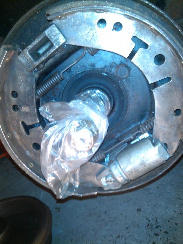

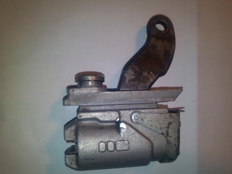

- valdav62
- Messages : 151
- Inscription : jeu. nov. 05, 2015 1:00 am
Re: une sexy 93F de 1960

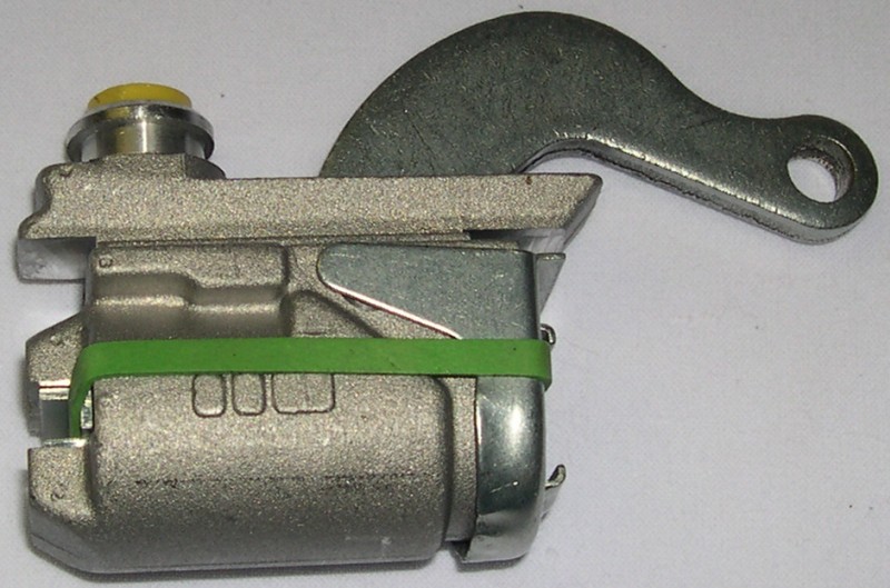

ahh..ces freins à tambours...encore des joints de cylindre à changer....j'ai trouvé des neufs mais j'ai un doute...pour ceux qui ont des mamies à 4 tambours et un seul circuit ...je sais ça réduit fortement le nombre de réponses...mon modèle de cylindre est celui- ci...
avec le petit bras pour le frein à main au maximum tiré vesr la droite je precise.......qui est à l'opposé sur les modèles en ventre sur les sites Skandix ou veteranshop.....
comment est le votre ? (le bras pour le câble de frein évidemment
.merci..
.merci..
- valdav62
- Messages : 151
bonjour, personne pour m'aider ????
