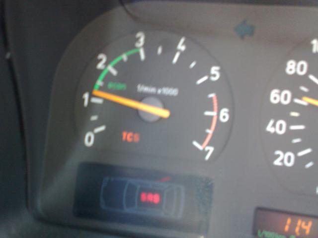

j'ai regarder hier...par en haut et par en desous :wahoo: mais je n'est rien vue de suspect...mais j'ai la legere impression que se serait le synchro voir le pignon qui a du mal au vue du bruit que sa fait et la violence avec laquelle le levier revien au poin mort...et puis autre chose : Image j'ai commencer par changer quelque durit mais il m'en faudrait d'autre...comment s'appele ces durit?
j'espere qu'il n'y a rien de grave.... m.....!!!!!!

durit de dépression, diamètre 4mm.

J' ai changer quelques durits mais je n'en ai pas assez donc je vais changer les derniere lundi mais je commence a avoir un doute...je l'ai est presques toute changer mais il ne se passse rien de mieu...quel sont les autres choses a faire quand ce voyant s'allume?le pire serait les papillon?j'essai de comprendre le systeme mais je pige pas :pt1cable: ????

j'ai debrancher la batterie dix minutes et je suis aller essayer et la le voyant ne s'allume plus mais il y a deux fois ou au moment d'accelerer (en seconde) elle c'est coupé, comme calé mais sans acout....qu'en pensez vous?
